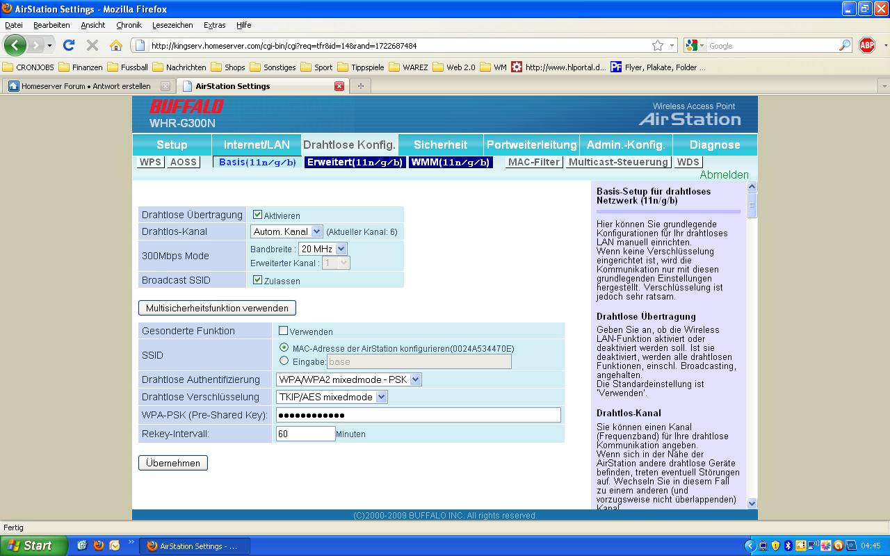

hallo zusammen,
danke für eure hilfe - konnte das problem lösen bzw.es geht jetzt, aber erklären kann ich es mir nicht!
problem war: sobald ich eine eigene ssid am router einstelle, funktioniert der zugriff mit wlan nicht mehr auf den whs!
sobald ich ssid wieder auf den standard zurücksetze, funktioniert alles wie gewohnt!
habe mal ein screen vom router angehängt - vielleicht kann mir das jemand erklären!
grüße
grüße

steve0564
- WHS-Experte
- Beiträge: 1223
Re: WHS und WLAN
Hattest Du die neue SSID deinem PC auch neu mitgeteilt? Alle Änderungen, die am Router gemacht werden, müssen natürlich an allen Wlan-Clients (PC, Läppi, etc) nachvollzogen werden. Von selbst klappt da fast nix!king8 hat geschrieben: sobald ich ssid wieder auf den standard zurücksetze, funktioniert alles wie gewohnt!

king8
- Beiträge: 7
- Registriert: 17. Jun 2010, 09:46
Re: WHS und WLAN
was heisst bei dir mitteilen? natürlich gehe ich dann über die neue ssid ins wlan hinein.
Amtsvorsteher
Re: WHS und WLAN
Guten Morgen!
Ich hatte einen ähnlichen Spaß einmal mit einem Access Point. Nachdem ich das Passwort am AP geändert hatte ging nichts mehr. Ein Client konnte sich einloggen über das neue Passwort, der Andere nicht. Ich habe dann den AP runtergefahren (oder einfacher: Netzstecker raus) und neu gestartet hatte und beim störrischen Client das PW bei der Erst-Anmeldung neu eingab, lief es. Also einen Versuch mit dem Restart des Routers wäre es wert.
Amtsvorsteher

king8
- Beiträge: 7
Re: WHS und WLAN
ja wie gesagt, es funktioniert jetzt wieder alles... solange ich die ssid vom router wie von werk aus belasse habe ich keine probleme, sobald ich aber dort etwas änder komme ich per wlan nicht mehr auf server...
