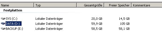

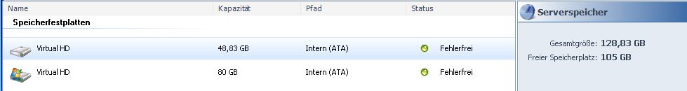

anderl1969
Re: Umstieg von Ubuntu zu WHS
Noch eine Frage:
Wie bereits erwähnt, habe ich in meiner Testkonfiguration eine zusätzliche Datenplatte eingehängt. Somit ergibt sich für die Shares und das System einer maximaler Speicherplatz von 20GB + 60GB + 50GB = 130GB (siehe Bild 2). Log ich mich auf dem WHS ein und schau mir im Explorer die Laufwerke an, sehe ich Laufwerk D (das Daten-Volume) seltsame Werte - als Gesamtgröße zeigt er nur die 60GB an, die 50 GB der zweiten Platte werden unterschlagen, während bei der Berechnung des freien Speicher die 2. Platte offensichtlich berücksichtigt wird.
Auf den Client-PCs, die die Shares verbinden, zeigen das gleiche seltsame Bild - der verfügbare Speicher ist größer als die Gesamtkapazität.
Ist das nur ein Schönheitsfehler oder hab ich da bei der Konfiguration einer Fehler gemacht?
gruß anderl

sTunTe
- Beiträge: 3078
Hallo.
Das ist ein bekannter "Schönheitsfehler" des WHS.
sTunTe
