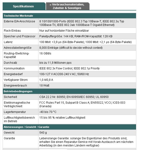

Die Beschreibungen sehen so aus:

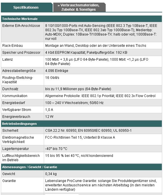

HP 1400-8G
HP 1410-8G

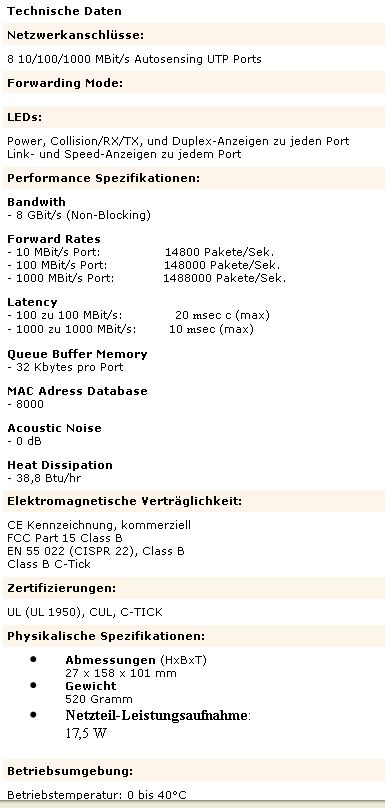

und der von allen geliebte GS108
Was dabei sofort auffällt, dass beim 1410-8G die MAc-Adressabelle auf 4096 halbiert wurde, aber dafür der Puffer von 128kb auf 192kb erhöht, das Gewicht von 540 auf 340 Gramm reduziert (hoffentlich nicht durch Verzicht auf Gute Kühlkörper) und er Maximale Verbrauch von 18W auf 12 Watt reduziert wurde.
Dazu folgende Anmerkung aus dem Datenblatt:
Die maximale Nutzleistung und Wärmeabgabe sind
theoretische Angaben im Falle einer
vollständigen Systemauslastung. Sie dienen zur
Planung der
Infrastruktur für folgende Situation:
PoE (sofern vorhanden) vollständig geladen,
100%ige Datenverkehrsauslastung,
alle Ports verwendet und alle Module eingesetzt.
Die exakte Eingangsspannung und Frequenzrate
richten sich nach dem verwendeten Netzteil. Bitte
bestellen Sie das für Ihr Land geeignete Netzteil.
Auch die Latenz wurde verkleinert.
Ich denke damit kann ich leben.

Ich hab irgendwo aufgeschnappt, dass der Puffer wichtiger ist als die MAC-Tabelle - gut kann sein die MAc-Tabell dient ja nur zum Protokollieren der MAC, aber was hat es mit dem Puffer aus sich.
Kennt sich da einer von euch aus.
Was ein Puffer ist ist ja klar, aber krüppeln jetzt die HP nur rum, weil sie 24kb pro Port haben (bzw nur 16kb beim 1400-8G) und der GS108 32kb
Da ja jetzt HP nachgeholt hat ist die Differenz ja nur noch 33% - aber die Leistung wird doch nicht auch 33% niedriger sein oder?

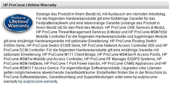

Und was hat es mit dieser Austausch-Garantie auf sich
Wie ich schon so oft sage: "Ich versteh es nicht"
Bekomm ich als Privat man dann nach Anruf ein Besuch von einem HP-Techniker, der ggf. das gerät Austauscht?

Re: Vergleichbare GigaBit Switch
oem111 hat geschrieben:Bekomm ich als Privat man dann nach Anruf ein Besuch von einem HP-Techniker, der ggf. das gerät Austauscht?
ich kenne das so, du rufst an .. am nächsten Tag kommt ein Paket mit dem neuen Teil, du packst das alte Teil in die Verpackung und schickst es zurück ... oder ... der Lieferdienst wartet und zu gibst ihm das Paket mit dem alten Gerät sofort wieder mit ...
War zwar kein Switch von HP aber ein Monitor
Mike Lowrey
Beiträge: 1181
Beitrag von Mike Lowrey »
Zumindest bei Netgear läuft es genauso wie Nobby1805 es beschrieben hat...
