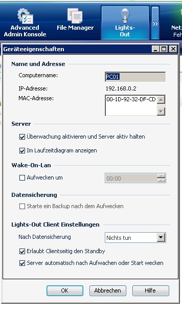

Es kommt hier darauf an, was du noch konfiguriert hast.
Der Kalendereintrag ohne Erzwingen ist soweit richtig.
Zusätzlich müsstest du in der Computerübersicht bei den PCs die Überwachen aktivieren, damit er nach 23 Uhr an bleibt, sobald ein PC noch eingeschaltet ist.
Als letzten müsste bei Aktion nach x Minuten die Option Standby eingetragen werden. Diese Option zieht, sobald alle "Standbyverhinderer" ihr OK geben.
Alles andere Inkl. der Trafficüberwachung kannst du deaktivieren.

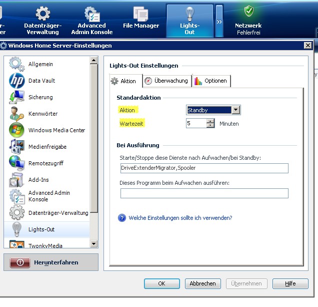

Re: Standby nach Kalenderzeit und Traffic
Wie Larry schreibt ist bei dir bestimmt die Standardaktion auf "Nichts tun" eingestellt. Diese bitte auf Standby ändern und schon gehts.

Hallo Larry und Martin,
danke für Eure Unterstützung. Wenn ich das richtig interpretiert habe, sind meine Einstellungen genauso konfiguriert (siehe Screenshots). Bei der angesprochenen Aktion habe ich ein Netbook über WLAN verwendet, was aber nichts ausmachen sollte, schließlich geht der ja dann vom DSL-Router per LAN über einen Switch an den Server. Was ich erst heute morgen aktiviert habe, ist die Option bei den Lights-Out Clients Einstellungen "erlaubt Clientseitig den Standby". Damit habe ich aber doch nur die Möglichkeit aktiviert, über das Icon am Client den Server in den Schlaf zu schicken, oder?
Ich bin ja jetzt wieder über die Endzeit von 23:00 Uhr hianus, wenn ich den Rechner gleich runterfahre, werde ich ja in ein paar Minuten (05:01 :) ) merken, ob es passt.
Hier mal meine Einstellungen:

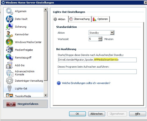

Falls es noch für jemamden von Interesse ist, hier der passende Dienst:
C:\Programme\Hewlett-Packard\HP MediaSmart Server\HpmssService.exe ( HPMediaSmartService )
Startet der nach Standby oder Ruhezustand nicht, leuchten die LED für die Festplatten und der Integritäts-LED nicht. Ich habe jetzt Lights-Out
wie folgt eingestellt und hoffe, das die LED's jetzt nach dem aufwecken leuchten (Heute Morgen habe ich den Dienst "von Hand" gestartet).
