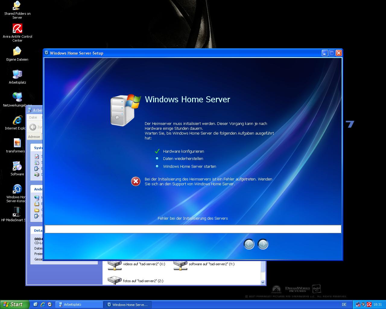

Ich hab da mal noch ne Frage. Bei meinem Test WHS aus der Beitragshistorie tritt bei der Neuinstallation immer der gleiche Fehler auf. Ich hatte ihn mit den 4 PLatten auf das Update V3 gehoben. Nach wochenlangen Tests hab ich mich nun entschlossen wieder auf 1.1 und updates zu gehen. Bei der Serverwiederherstellung tritt nun immer der gleiche Fehler auf: Und zwar bei der Initialisierung ! Das heißt alle vorheriegen Schritte wurden abgeschlossen. WHS ist installiert ! Connector auch. Nun initialisiert er die Hardware, ok ! Dann "Daten wiederherstellen und dann hängt er sich auf ! Bitte melden Sie sich mein WHS Support. Ich habe es erst mit 4 Platten dann mit einer und jetzt gerade mit 2 Platten probiert. Weiß jemand rat ? Was mach ich falsch ... ich wage mal zu behaupten, das ich meine beiden WHS nun so oft wieder hergestellt habe, das ich echt Übung habe
- WHS Fehlermeldung.JPG (125.84 KiB) 5912 mal betrachtet
