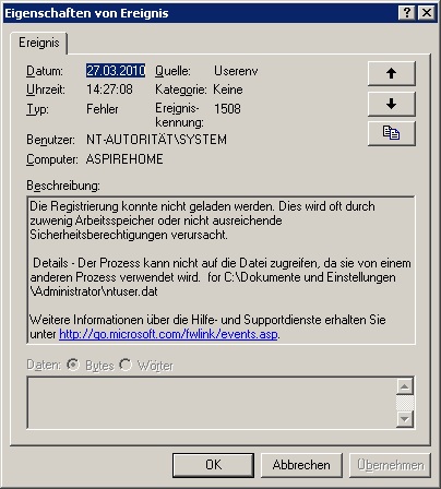

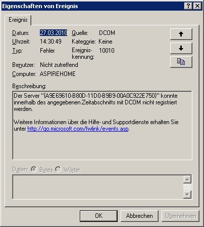

Das hört sich nicht gut an ... kannst du mehr zu diesen beiden Fehler sagen .. evt. Screenshot machenD2E_Stoffel hat geschrieben:im LOG steht unter Allgemein vier Fehler dort steht was von wegen lokales profil konnte nicht geladen werden. +
unter System gibt es eine Fehlermeldung von DCOM = Server konnte in angegebener Zeit nicht registriert werden...

ich hoffe das es so richtig ist. Ich stehe kurz davor nochmal alles Platt zu machen und neu zu installieren. Bleiben da in der Regel die Daten erhalten?

den Fehler mit der ntuser.dat hatte ich auch mal.
Das kannst du auch testen: Melde dich mal mit RDP auf dem WHS als Administrator an, und öffne den Dateiexplorer. Wenn sich dann der User-Baum öffnet und dieser nicht unter Administrator liegt, sondern unter Temp, dann kann dir das hier helfen: User Profile Hive Cleanup Service.
Bei mir hatte es funktioniert.
