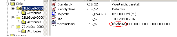

Du müsstest dir mal in der Registry in WHS-Zweig Storage Manager/Disk die Platten ansehen und mit den ID's der Platten (bzw. der einen) vergleichen ... bei der von dir beschrieben Aktion beim Start könnte die ID verändert worden séin

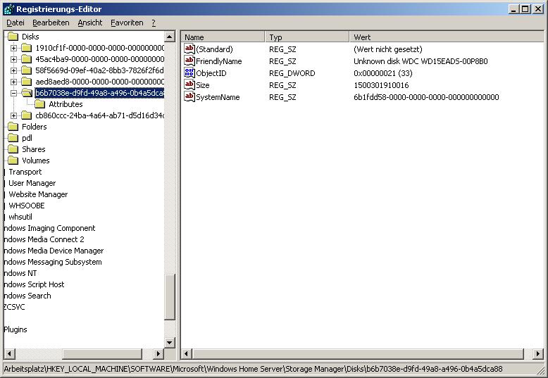

hallo, sorry wegen der verspätung... also:
in der registry war ich, also etwa folgender pfad:; hkey local machine, software, microsoft, windows home server, storage manager, drives/disks
und dort waren dann 6 ordner drin - also höchstwahrscheinlich für jede meiner HDD einen.
Allerdings ist es egal ob die Festplatte (die die gleichzeitig als fehlt und als "not added" angezeigt wird) an- oder abgeschlossen ist, es werden IMMER 6 Ordner als 6 HDD's in dem Registry Zweig angezeigt.
Makiere ich nur den Ordner sehe ich rechts mehrere DWORD Werte Zeichenfolgen etc. die alle gleich aussehen (egal welche "Disk" ich makiere) abgesehen von dem Typ=Unknown Device, Typ=DATA und Typ=System Drive. Allerdings werden auch Festplatten als Unknown Device makiert die in der Konsole als "Healthy" angezeigt werden.
Öffne ich diesen Hex Schlüssel ist dort ein weiterer Ordner drin; irgendwas mit "A..." und dort sind dann wieder Werte und Zeichenfolgen wobei hier nur bei einer meiner WD Platten ein Wert fehlt, und zwar: "Physical Device" oder so ähnlich. Bei den anderen gibt es hier den Wert "PhysicalDrive1-5" und 0 für die System Disk.
Allerdings hat auch hier wieder eine Platte die ansonsten als Healthy in der Konsole angezeigt wird einen fehlenden Wert. Also irgendwie werde ich noch nicht richtig schlau aus der ganzen Geschichte.

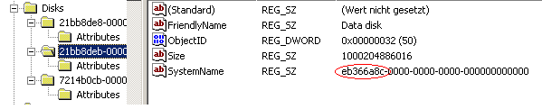

Du kannst doch zwischen Registry
und Platte
DISKPART> detail disk
WDC WD10EAVS-00D7B1
Datenträger-
kennung : 7214B0CB
Typ : ATA
WDC WD10EAVS-00D7B1
Datenträger-
kennung : FF7ABE1A
Typ : ATADISKPART
> detail disk
WDC WD10EAVS-00D7B1
Datenträger-
kennung : EB366A8C
den Zusammenhang erkennen ..
PS ein Screenshot der Registry hätte mehr ausgesagt als deine mühsame Aufzählung ;)

habe die Kennungen zwischen dem DiskPart Utility und der Registry jetzt mal verglichen. Und bei der 4.Platte war wirklich eine unterschiedliche Kennung vermerkt.
Hier nochmal schnell die Ergebnisse der detail disk für jede Platte:
Disk 1:
WDC WD15EADS-00P8B0
Datenträger-
kennung     : 7A52FDF5
Typ         : ATA
Bus         : 0
Ziel        : 0
LUN-Kennung : 0
  Volume      Bst  Bezeichnung  DS     Typ         Größe    Status     Info
  Volume 4         DATA         NTFS   Partition   1397 GB  Fehlerfre
    C:\fs\4\
Disk 2:
WDC WD15EADS-00P8B0
Datenträger-
kennung     : 02C2FC59
Typ         : ATA
Bus         : 0
Ziel        : 1
LUN-Kennung : 0
  Volume 0         DATA         NTFS   Partition   1397 GB  Fehlerfre
    C:\fs\W\
Disk 4:
WDC WD15EADS-00P8B0
Datenträger-
kennung     : 6B1FDD58
Typ         : ATA
Bus         : 0
Ziel        : 3
LUN-Kennung : 0
Keine Tabelle!
Disk5:
WDC WD15EADS-00P8B0
Datenträger-
kennung     : 02C2FC41
Typ         : ATA
Bus         : 0
Ziel        : 4
LUN-Kennung : 0
  Volume 6         DATA         NTFS   Partition   1397 GB  Fehlerfre
    C:\fs\U\
Bei der 4. war wie schon geschrieben auch keine Tabelle Dabei die eine Volume anzeigt. Habe jetzt die Kennung der Platte in der Registry mit der aus dem DiskPart Utility ersetzt und jetzt steht der Status meiner Platte im Homeserver auf "Nicht hinzugefügt" allerdings unter der Liste der hinzugefügten Platten. War ich jetzt etwas zu schnell?
Disk 4.JPG (61.71 KiB) 2233 mal betrachtet
Wenn ich jetzt in der Registry nachschaue sehe ich auch bei Deatil Disk 4 eine Tabelle mit einem Volume.

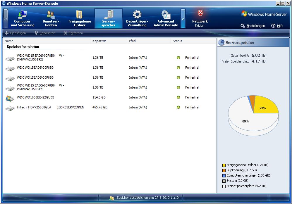

Wuuuhuuu! Hab's geschafft, mit ein bisschen mehr spielen in der Registry.
Folgenden Thread einfach auf die korrupte Platte anwenden anstatt auf die System Disk:
http://forum.wegotserved.com/index.php? ... tem-drive/
Zumindest wird mir der Storage Manager Tab jetzt wie folgt angezeigt:
Storage Manager.JPG (88.78 KiB) 2107 mal betrachtet
