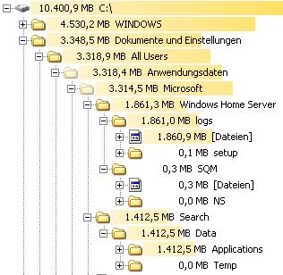

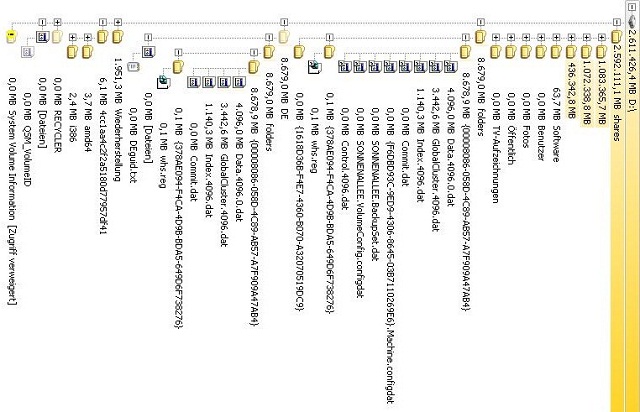

Hab nun die Dateien im /share überschrieben.
Soll ich jetzt irgendwelche von den Dateien auf den Screenshots löschen,
damit der WHS wieder neu indexieren kann oder den irgendwie resetten?
Danke,
Stefan.
So, hab das ne Weile schleifen lassen...
Danke,
Stefan.
- Laufwerk D.JPG (111 KiB) 1309 mal betrachtet
- Laufwerk C.JPG (26.93 KiB) 1309 mal betrachtet

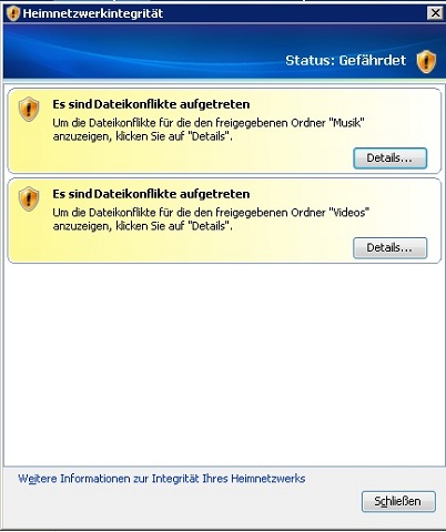

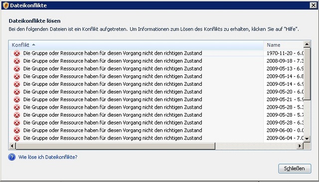

Nur diese Dateikonflikte, siehe Screenshots.
Hab zum Test gestern die Dateien/Order mit den Konflikten auf einen anderen Rechner verschoben,
heute sind es neue Dateikonflikte in anderen Dateien/Ordnern...
Und diese Dateien lassen sich auch nicht öffnen. Gibt es ein Programm mit dem ich korrupte Audio-/Videodaten erkennen kann?
Das ich die einfach alle finde und erstmal ganz woanders hinkopiere, wenn sie doch eh kaputt sind?!
Mmhhmm... Danke
Mmhhmm... Danke
- Konflikt2.jpg (107.3 KiB) 1290 mal betrachtet
- Konflikt.jpg (50.09 KiB) 1290 mal betrachtet

Du könntest es mal hiermit http://addins.home-server-blog.de/sonst ... -resolver/ versuchen ... bei mir läuft das Add-In problemlos, es gibt allerdings einen Thread wo diskutiert wird ob gemeldet Fehler wirklich Fehler sind ...
