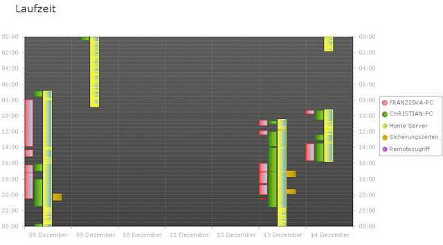

ich habe ein Problem mit meinem Home Server. Seit 3-4 Wochen startet der Sever ständig oder sporadisch neu. Es ist dann kein Client angeschaltet, der Server schaltet dann nach voreingestellten 10 Minuten in den Ruhemodus. Um dann nach 1 oder mehreren Minuten, 17min habe ich auch was gesehen, wieder hochzufahren. Das spielchen macht der Sever dann teilweise die ganze Nacht durch. Nur ist das nicht immer, aber fast jeden Abend.
Home Server läuft mit den neuesten Updates, Lights Out hat die Version 0.8.2.235
Es werden zwei Windows 7 Business 64 Bit gesichert. Es sind noch zwei Laptops in Betrieb, diese sind im Server aber nicht hinterlegt und werden nicht gesichert. Die Sicherungszeit ist während der Abendstunden (17:00-24:00).
Wäre für Tipps dankbar.
Gruß Christian

Re: Lights Out - Server startet ständig neu
und was hast du für einen HomeServer ???
Schau mal auf die LAN-Karte wie der WOL eingestellt ist, Magic package oder anders ?
Und dann zieht doch mal für 2 Stunden das LAN-Kabel ab, wenn er dann immer noch hochfährt ist es intern im WHS

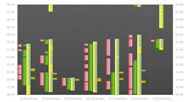

danke für die Antwort.
Der Server ist ein Eigenbau, habe die Komponenten jetzt in die Signatur geschrieben.
In den Netzwerkkarten Einstellungen kann ich leider keine WOL Einstellungen vornehmen. Nur ob die Netzwerkkarte den Rechner aufwecken darf. Ich gucke gleich noch mal nach Treiber Updates.
Hatte den Server mal über Nacht ohne LAN Kabel laufen gelassen, während der Zeit keine Neustarts. Allerdings ist es ja auch nicht immer. Die vorletzten 2 Nächte lief es mit Kabel ohne Probleme, heute Nacht bis 6:00 ständig Neustarts. Danach auf einmal wieder Ruhe. Tagsüber macht der Server das hin und wieder auch mal, siehe 18.12. gegen 12-13Uhr:

Dann müsstest du jetzt "nur" noch heraus bekommen, auf welche Pakete der WHS reagiert und wer diese absendetcharly76 hat geschrieben:In den Netzwerkkarten Einstellungen kann ich leider keine WOL Einstellungen vornehmen. Nur ob die Netzwerkkarte den Rechner aufwecken darf. Ich gucke gleich noch mal nach Treiber Updates.
Wo hast du übrigens geschaut ? Bei Energieverwaltung oder bei Erweitert ?
Unter Energieverwaltung, einen Reiter "Erweitert" habe ich im WHS für die Netzwerkkarte nicht. Neueste Treiber sind jetzt drauf, aber keine neuen Einstellungen vorhanden.
Kann man das in irgendeinem Logfile nachlesen?Nobby1805 hat geschrieben: Dann müsstest du jetzt "nur" noch heraus bekommen, auf welche Pakete der WHS reagiert und wer diese absendet![]()

Leider nein. Hast du die Konfiguration der Netzwerkkarte nach dieser Vorgabe hier gemacht:
http://www.axonet.de/whs/LightsOutDe.pdf Kapitel Anforderungen.

Die 3 Einstellungen bei der Netzwerkkarte sind gesetzt gewesen, den Reiter "Erweitert" habe ich leider nicht.
Heute Nacht war es wieder soweit, ständig Neustarts, Netzwerkkabel raus und dann war Ruhe. Heute früh habe ich nur das Netzwerkkabel wieder angesteckt (alle Clients ausgeschaltet) und der Server geht sofort an. *grrr* Da muss ja irgendwas in meinem Netz unterwegs sein.
Dann werde ich beim nächsten mal, einen der Router + Fritzbox abziehen und gucken was passiert.

Wie viele Router hast du denn ? Beschreib mal deine gesamte Konfigurationcharly76 hat geschrieben: Dann werde ich beim nächsten mal, einen der Router + Fritzbox abziehen und gucken was passiert.

AVM Fritzbox 7270 für den DSL Zugang und Telefonie (ISDN)
2x Linksys WRT54GL für W-Lan und als "Netzwerkdosen"
1x Gigabit Switch
Fritzbox steht im Hauswirtschaftsraum und die Netzwerkleitung wird über Stromadapter verteilt, Devolo dLAN 200. Im Wohnzimmer steht eine PS3, Devolo Adapter und ein Linksysrouter. Im 1. OG stehen unsere 2 PCs und die hängen direkt mit dem Server am GB Switch + Linksysrouter, LAN Drucker und der Devolo Adapter.
Und die 2 Laptops, eins von meinem Arbeitgeber und eins von meiner Frau. Beide sind nicht im HomeServer eingetragen.
1x Gigabit Switch

Hast du die Linksys als Router oder als reine AccessPoints konfiguriert ? Wer spielt bei dir DHCP-Server ?
Am besten du malst die gesamte Konfiguration einschl. IP-Adressen mal auf

Die Linksys Router laufen nur noch als reine Access Points. Waren mal beide per WDS verbunden, da ich kein Kabel vom EG ins 1.OG legen konnte. Durch die DLan Adapter nicht mehr nötig.
DHCP spielt bei mir keiner. Die IPs sind alle manuell vergeben.
Ich habe nun im Bios die Weckmethoden umgestellt. Seitdem startet der Server nicht mehr ungewollt.
Den eigentlichen Grund, konnte ich noch nicht rausfinden. Auch mit einem Netzwerksniffer bin ich nicht weiter gekommen.
Gruß Christian
