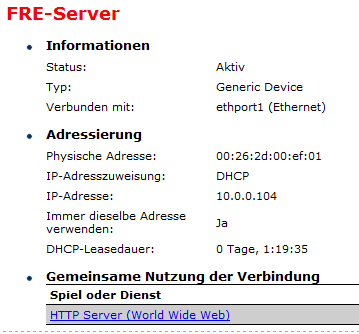

nun habe ich auch das Häckchen bim Protokoll aktiviert, aber das nutze auch nichts.
Mein Router sieht nun so aus, wenn ich ihn von der Port Seite betrachte:
Wenn ich den Router von der WHS Seite betrachte:

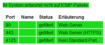

Und dann die Ergebnisse von heise.de:
Für mich nur zum Verständnis:
"heise.de" zeigt nur dann "rot" an, wenn es hinter der Portweiterleitung einen Dienst gibt, der auch antwortet.
D.h. bei "grün" kann der Router, aber auch der WHS einen Fehler haben.
Wenn dem so ist, kann ich dann auch ein anderes Gerät statt den WHS hinter dem Router hängen?
Nur um zu kontrollieren, ob es der Router oder das "Kästchen" dahinter ist.
Kann ich einen anderen Notebook mit einem "Spezialprogramm" dahiter hängen, welches mir bei einer Anfrage von außen beim Port 80 eine Antwort gibt?
Danke!

hab mir mal so rein aus Interesse den Tread hier durchgelesen, weil ich evtl. auch meinen WHS von außen mal zugänglich machen möchte, zum anderen weil ich auch schon Videoüberwachungsserver so für eine Fernabfrage eingerichtet habe. Damals fand das an einem Telekom SpeedPort W701V statt und hat einwandfrei funktioniert.
Wie einige schon gesagt haben ist es wichtig das der Server eine feste IP-Adresse hat. Entweder fest im Server vergeben,
oder per statischem DHCP über die MAC-Adresse im Router (so habe ich es bei mir eingerichtet).
Aber nun mal eine Frage. Ist jemand schon die IP-Adresse in den Screenshots aufgefallen?
Dort steht als Adresse 10.0.0.104! Beginnen die IP-Adresse der üblichen Router nicht mit 192.168.x.x?
Vielleicht liegt es daran.

Hallo Byteschleuder
Du hast nicht ganz unrecht die normalen Router nehmen eigentlich immer den Privat Adress Raum aus der Klasse C also mit 256 IP Adressen weil das in der Regel auch völlig ausreicht! Warum hier der Klasse A Bereich gewählt wurde mit der höchsten (mit 2 hoch 24) Anzahl an IP Adressen ist ein weiteres Rätsel dieser Konfiguration :roll: :)
Erinnert mich irgendwie an die Zeiten als manche Firmen Admins noch davon ausgingen das die Anzahl der Clients ins unendliche geht und ein Klasse B Netz nicht ausreichte :lol:
Achso der Adressbereich ist deswegen aber nicht falsch einfach nur ungewöhnlich aber nicht falsch!

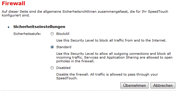

Hallo Michael
Jetzt sehen wir mal in der Firewall auf dem Router nach mach hier bitte auch Screenshots hier ist dein WHS wohl auch noch nicht freigegeben!

Hallo!
Der Screenshot meiner Firewall Einstellungen sieht so aus:
Als Laie würde ich sagen, dass sich meine Firewall bei einer Zuweisung eines Ports zu einem Dienst selbst die notwendigen Ports freigibt.
Jedenfalls habe ich auch schon die Firewall ganz ausgeschaltet, hat aber auch nichts gebracht.
Danke!
Michael

Hallo Michael
Dann hättest du aber bei Port 80 eine Dynamisches Weiterleitung eingerichtet was ja nicht funktionieren kann da der IIS nur am Port 80 lauscht!
Die Firewall muss den Port 80 schon öffnen damit das ganze überhaupt funktioniert bei meinem Router wird das auch automatisch beim einrichten der Portweiterleitungen gemacht allerdings habe ich drei möglichkeiten!
- Port-Weiterleitung
- Port-Umleitung
- Port-Öffnung (Dynamisch)
Bei dir ist das anscheinend alles in einem Brei zu konfigurieren deswegen mach mal bitte Screenshots von allen Konfigurationsseiten in dem Bereich NAT & Portregeln wobei ich nicht weiß wie das die Thomson Leute auf deinem Router zu nennen Pflegen.
Nochmal die Frage die Firmware von dem Speedtouch ist aktuell?
