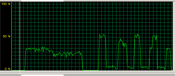

Also abgebrochen hat er bei mir nicht ... aber doch sehr sonderbar/interessant
5,88 GB
W7 holt vom WHS: 3'06''
W7 speichert auf WHS: 3'50" mit deutlichen "Hängern"
und dann der Netzwerkmonitor auf dem WHS ...
6GB kopieren.png (7.7 KiB) 8068 mal betrachtet
was passiert da ?

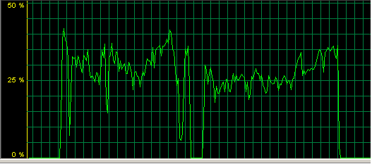

Noch einmal in umgekehrter Reihenfolge ... da läuft es zumindest gleichmäßig ab
6GB kopieren 2.png (7.57 KiB) 8065 mal betrachtet

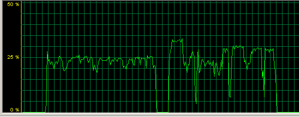

und wenn ich das ganze auf dem WHS starte ... keine entscheidender Unterschied
