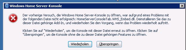

- Konsole starten - dauert etwas, dann aber kommts: Bild 1
. die angebotene Hilfe ist zu vergessen.
. beim Klick auf OK meldet sich die Konsole vom Server ab.

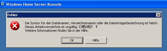

- per RDP auf den Server, dort die Konsole gestartet.
- nichts tut...
- in den TaskManager - die Konsole abgeschossen
- die Konsole neu starten -> bei jedem Versuch kommt eine neue Fehlermeldung.
- eine davon ist hier im Bild 2 zu sehen.

- Bild 2 - per RDP
- Console_direkt.jpg (27.65 KiB) 1467 mal betrachtet
- Bild 1 - vom PC aus
- Console_remote.jpg (18.61 KiB) 1467 mal betrachtet

Problem gelöst!
BTW: Es ist ein HP MediaSmart Ex470...
Was habe ich gesucht, wie habe ich das Problem lösen können?
Die Fehlermeldungen waren wenig hilfreich, auch nach dem Aufräumen der Ereignisanzeigen, Neustart der Rechner + Server um so nur die betreffenden Fehler zu erhalten war die Ursache noch immer nicht klar. Zumal verschiedene dlls als Fehler angemeckert wurden. Immer wieder dabei aber das AddIn WHS Router Control.
Nun habe ich (seit einigen Tagen) keinen externen Zugriff auf meinen Server mehr (habe die kostenfreie Zeit genutzt und konnte mich bisher noch nicht für eine Fortsetzung entscheiden). Genau seit der Zeit aber konnte ich dieses AddIn in der Konsole nicht mehr korrekt starten - es brachte erst mal eine Fehlermeldung.
Daher meine Suche nach Deinstallationsmöglichkeiten der AddIns, wenn die Konsole tot ist...
Ich habe das Verzeichnis \Server\Software\Addins geleert.
Per RDP die Konsole gestartet (die Meldungen dabei "Überspringen".
Und dort dann WHS Router Control deinstalliert.
Somit konnte ich - nach Server-Neustart - die Konsole per RDP wieder fehlerfrei aufrufen!
