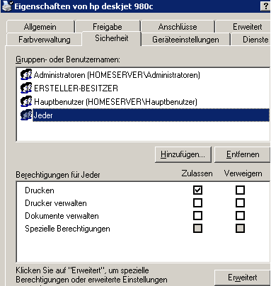

Das ist ja das, was ich nicht verstehe. Ich hab es so wie im Bild an dem Rechner eingestellt, an welchem der Drucker hängt.
Trotzdem erscheinen die Freigaben von diesem Rechner im Netz erst, wenn ich gezielt danach suche, und dann wird zum öffnen Trotzdem User/Passwort verlangt.
Irgendwas kapier ich da wohl nicht richtig.
- Unbenannt1.jpg (133.53 KiB) 2164 mal betrachtet
