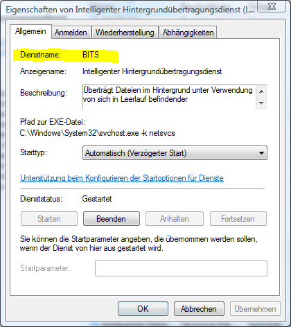

Hast du auf die Suche geklickt? (http://www.axonet.de/whs/webhelp/de/00034.htm, 3. Bild von oben).
Bei den Diensten wird der Dienstname verwendet (im Bild als Beispiel markiert): Gruß
