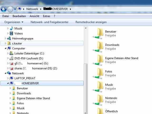

So habs endlich geschafft.
- Unbenannt 2.jpg (78.25 KiB) 2266 mal betrachtet

Re: Probleme mit Freigabe
und wo ist jetzt dein Problem ? das rote Kreuz bei g$ und shares ? Dann mach mal nen Screenshot von der Freigabe auf dem Server
Ich habs gefunden, du hattest brecht mit deiner Administrativen freigabe.
Erstmal ein Dankeschön an dich.

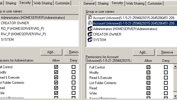

ich hab ein ähnliches Problem. Ich habe mir einen Share angelegt, der nicht repliziert wird. Dieser Share darf von user xxx gelesen und geschrieben werden. Ich habe auf dem Server den gleichen User und das gleiche PW wir auf meinem Asus v1s Windows 7 angelegt. Bis jetzt hat der zugriff über das mapping des shares immer funktioniert.
Heute kommt in meinem Windows 7 plötzlich die meldung "Access denied"
Ich hab mich mit dem User per RDP eingeloggt und veruscht drauf zuzugreifen - gleicher fehler
Gehe ich mit dem Admin per RDP drauf funzt der zugriff
Kann es sein das der WHS die rechte verölt hat?
Was macht man jetzt an der stelle? Ordner Security einstellungen selbst setzen? Über die Konsole irgendwas?
Sorry bin noch nen newbie auf dem Gebiet...
EDIT:
Auf dem Bild links ist der Zugriff ok und auf dem Bild rechts ist der Zugriff im eimer
Das ist von alleine gekommen. Da scheint das problem zu sein....soll ich die rechte einfach manuel setzen wie links?
EDIT:

@gismo:
welcher Share? welcher user
geh auf den WHS und
geh auf den WHS und
- schau mit Explorer > rechte Maus auf D:/shares/name des Shares bei Eigenschaften > Sicherheit nach welche Rechte eingetragen sind (screenshot)
- und dann nach Start > Arbeitsplatz > (rechte Maus) Verwalten > Lokale Benutzer und Gruppen > Gruppen die Gruppe(n) auswählen die bei dem Share eingetragen sind und dort mit (rechte Maus) Eigenschaften nachschauen ob dein User dort als Member eingetragen ist (screenshots)
gismo110
ok das hat funktioniert
wie kann das kommen das er da einfach unknown user draus macht? Jemand eine Idee?

Nobby1805 hat geschrieben:Was hat funktioniert ? Ich habe nur Fragen gestellt und nicht gesagt was du machen sollst und weiß jetzt nicht was du gemacht hastgismo110 hat geschrieben:ok das hat funktioniert
Hehe Sorry. Also ich hab mir die Sicherheitseinstellung meines Userordners angeguckt und verglichen mit dem Ordner der mir den Zugriff verboten hat. Dann de fehlenden Gruppen hinzugefügt und dann funktionierte es wieder. Allerdings komisch das er einfach die Gruppen nicht mehr zuordnen konnte (siehe Screenshot)
Aber danke für die Hilfe
