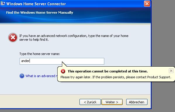

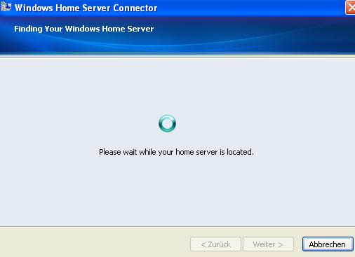

erstens gab es am whs keinen ordner shares\software, wo laut google die software zu finden sein sollte. habe dann am whs unter c:\whs die richtigen files gefunden. dann hab ich diesen ordner freigegeben und am windows pc setup gestartet. beim suchen des servers wird er aber nicht gefunden, die manuelle eingabe des servers löst mein problem auch nicht:
(siehe jpg err1 und err2)

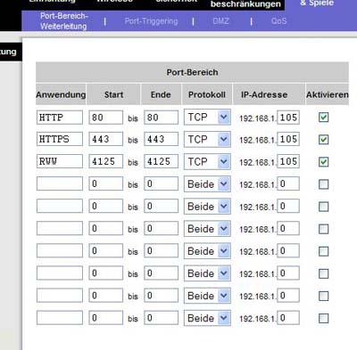

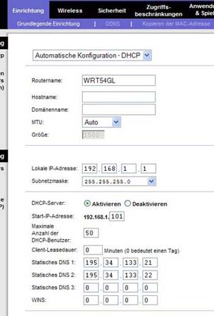

und am router hab ich noch (laut google) einstellungen laut rou1 und rou2.jpg vorgenommen.
der aufruf: 192.168.1.105:55000 gelingt ebensowenig, wie: ander:55000
über hilfe wär ich sehr, sehr dankbar :)
Re: WHS Zugriff über Console nicht möglich
Wenn es D:\shares\Software nicht gibt, dann ist der WHS nicht richtig installiert :cry:
