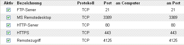

Ich hatte davor einen alten Router. Wenn man da Portweiterleitung eingestellt hat, dann hatte sich die Sache erledigt. Bei dem neuen Router kann / muss man auch einstellen an welchen Port es am Endgerät ankommen soll. Diese Funktion habe ich übersehen und somit waren die Standardeinstellungen noch drin.(port 80).
Das bedeutete, dass ich zwar alle nötigen Ports weitergeleitet habe, die aber immer am Port 80 am WHS ankamen. Somit ging weder die SSL verschlüsselung, noch der Remotezugriff. Lediglich http und FTP ging, da diese schon vom Router voreingestellt sind...

Wie gesagt, bei mir war da halt überall standardmäßig an Port 80 eingestellt und konnte deshalb gar nicht gehen.

- Vll. verdeutlicht dieses Bild mein Problem, das ich hatte ;-)
- Port.GIF (5.67 KiB) 1571 mal betrachtet
