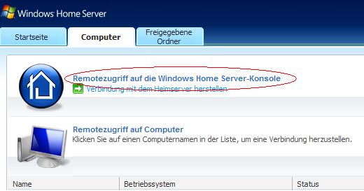

der H340 taucht bei mir auch nicht in der Liste auf ... der steht etwas höher

Vielen Dank, das klappt soweit - jetzt sehe ich auch die von Dir dankenswerter Weise geposteten Links. Nur: ich kann mich zwar anmelden, nur: beim Klick auf den Homeserver verlangt er mein Kontopasswort, und nach der Eingabe kommt Sekunden später die Fehlermeldung "Timeout" - keine Verbindung möglich. Auf die Ordner kann ich problemlos zugreifen. Ich nehme mal an, das ist ein Firewall-Problem im Büro? Was kann ich da machen - von Freunden aus geht der Zugriff, die Einstellungen stimmen also.... Momentan mache ich das alles über Live Mesh, nur so als Tipp für alle, die mitlesen, das scheint eine vielversprechende Geschichte - nur so nebenbei gesagt, ich würde gerne trotzdem das obige Problem lösen ;)

ich kann:
- über meine xxxxxxx.homeserver.com Adresse auf das Startbild von Acer zugreifen
- dort auf das Bild mit dem H340 klicken
- mich dann rechts oben mit einem angelegten User (admin geht nicht aus Sicherheitsgründen) anmelden, dieser User hat Zugriffsrechte auf Ordner und Homeserver
- über den Karteireiter Dateien auf meine freigegeben Share-ordner browsen
- auf den Link klicken für den Login zum Homeserver und dort im sich dann öffnende passwort-Fenster das notwendige Passwort eingeben
