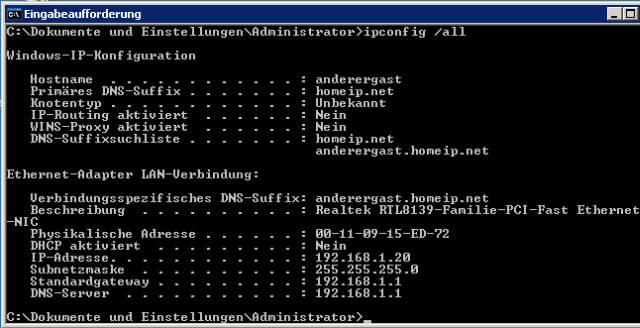

Meld Dich über RDP am WHS an, öffne die Eingabeaufforderung und schreibe dort
ipconfig /all
rein und poste das Ergenis hier (Rechtsklick auf die Titelleiste -> bearbeiten -> alles markieren, kopieren)
Wichtig sind hierbei die Werte für das Standardgateway und DNS-Server.
Diese sollten in Deinem Fall die IP Deines Routers haben.
Alles weitere werden wir dann sehen.

Guten morgen,
habe gerade nachgeschaut:
Gateway: 192.168.1.1
DNS-Server: 192.168.1.20
Der WHS hat die Adresse 20 fest zugeteilt. Dort läuft auch ein DNS-Server mit einer Forward_Lookupzone für mein kleines Netz. Im Gateway ist mein WHS auch als DNS-Server mit eingetragen.

Um einen Fehler im DNS-Server auszuschließen, ändere bitte den Eintrag auf die IP Deines Routers (192.168.1.1).

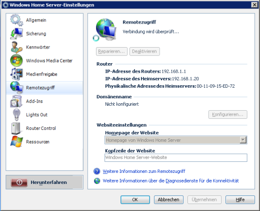

Danach öffne die Konsole -> Einstellungen -> Remotezugriff -> Details.
Hier sollten alle Einträge mit grünen Häkchen versehen sein.
Falls nicht, mach bitte einen Screenshot davon und poste diesen hier.

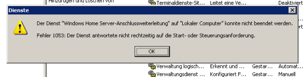

Den DNS-Server auf dem WHS habe ich auch erst mal gestoppt. Leider bleibt das Ergebnis das gleiche; Router wird gefunden und verlohren, portfwd lastet die CPU zu 100% aus und die Routerkonfiguration in der Konsole hängt sich auf.
Das sieht so aus:
Beim ausschalten vom portfwd kommt jetzt auch eine Fehlermeldung. Ob der Dienst defekt ist?
Mal schauen ob ich irgendwo die Fehlernummer zuordnen kann.
