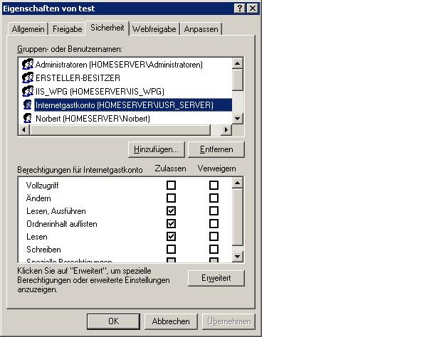

Einen User einrichten bringt nichts, trotzdem war meine Aussage nicht richtig
Ich habe das Add-In "Manage Websites" verwendet .. und das legt auf das Verzeichnis für IIS_WPG und Internetgastkonto
- iis rechte.JPG (46.23 KiB) 1745 mal betrachtet
