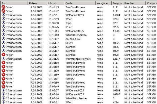

Aha - Danke für die Info. Der Server geht über Start/StandBy nicht wirklich in den StandBy. Er ist zwar nicht mehr erreichbar (Konsole, Fernzugang), aber der Lüfter und die Festplatten sind noch immer an.
StandBy geht nur über drücken des Schalters am Servergehäuse. Anbei einmal das Serverprotokoll mit den Fehlermeldungen, sowie das LightsOut Protokoll.

Re: LightsOut | Probleme
Zu deinem Hinweis:
Wenn dein System Probleme beim manuellen Standby macht kann das LightsOut nicht besser machen.
Erst wenn das wieder klappt kann LightsOut seine Arbeit tun.
Hast du alle Treiber(updates) installiert?
- Grafikkarte
- Chipsatz
- Netzwerk
Steht die Graka auf max. Beschleunigung?
Die Standardaktion beim Drücken des Schalters ist der Shutdown. Bist du sicher, dass du das auf Standby konfiguriert hast? Laut Log macht dein WHS immer Shutdown.StandBy geht nur über drücken des Schalters am Servergehäuse

danke für Deine Hilfestellung. Ich habe nun alle Treiber aktualisiert was aber zu keinem Erfolg führte.
Ich habe trotzdem die Lösung gefunden: Und zwar habe ich vor ca. 2 Monaten die Mainboardbatterie getauscht,
damit wurde folglich das BIOS zurückgesetzt.
Dort gibt es eine Einstellung die manuell vorgenommen werden muß.
Im "Power Management Setup" welches u.a. das StandBy bei XP/WHS Rechnern steuert, muß der
Wert von "S1" (Power-On-Suspend) auf "S3" (Suspend-To-RAM) gestellt werden.
Danach funktioniert alles wie gehabt !
