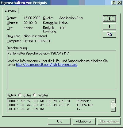

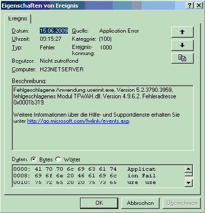

Anbei habe ich Screenshots von der Fehlermeldung beim Start und von den Informationen aus der MS-Config gemacht. Dort werden drei Fehlermeldungen angezeigt, wobei einer ein Speicherfehler zu sein scheint.
Hilft das, das Problem einzugrenzen?

die Datei TFWAH.dll, die da als Crashverursacher in einem Deiner Screenshots angegeben wird, ist definitiv kein Bestandteil von Windows Home Server, sondern gehoert zu besagtem Threatfire. Die Applikation ist augenscheinlich nicht kompatibel mit Windows Server 2003/Windows Home Server.
Ob andere Unregelmaessigkeiten auch darauf oder eher auf Hardwarefehler (Speichermodul defekt?) oder andere Softwareproblem zurueckzufuehren sind, laesst sich in diesem Kontext nicht zuverlaessig bestimmen.
