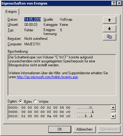

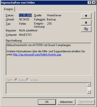

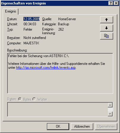

ich habe die Ereignisanzeige jetzt mal über die Console und das MS Toolkit aufgerufen, weil ich nicht direkt an die Maschine herankomme.
Also im System-Log kommt immer wieder ein Fehler mit der Ereigniskennung "5".
Im HomeServer-Log kamen vorletzte Nacht die Fehler "262" und "270" hoch.
Ich habe die Screenshots mal angehängt.
Das Verrückte dabei ist, daß der Server anscheinend selber "problemlos" durchläuft. Er erhängt sich also nicht so, daß ich ihn mittels Reset-Taste wieder zum Leben erwecken muß.

Ereignis 5 ist nicht wichtig - das besagt in der Regel bloss, dass auf einer Platte aufgrund von Platzmangel keine Schattenkopie erzeugt werden kann.
Um diese Meldung loszuwerden, kannst Du den Dienst Volumenschattenkopie deaktivieren oder in den Eigenschaften eines der Laufwerke die Schattenkopien fuer die einzelnen Laufwerke abschalten. (Die sind ohnehin nicht supportet und haben ihre Problemchen beim Wiederherstellen ueber die Tombstones.

ich habe mir mal die Logs auf Asterix angesehen. Es sieht so aus, als wäre der WHS gerade beim automatischen Backup gewesen morgen um 0.30 Uhr, als sich der Client erhängt hat.
Ich muß dazu sagen, daß in dem Client (Asterix) eine sehr alte PCI-Express Grafikkarte steckt (war eine der ersten PCI-Express Karten überhaupt), die immer mehr Zicken macht. Wenn die Grafik abschmiert, friert das ganze System (Win Vista) ein. Werde heute Nachmittag erstmal losfahren und eine neue Grafikkarte holen. Ist eh verrückt: Der PC ist jetzt knapp 3 Jahre alt und die Grafikkarte darin 5,5 Jahre...
