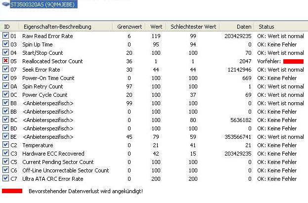

Nun ein Screenshot - Auszug von Everst Home über die S.M.A.R.T. Werte der Seagate 500GB ST3500320AS

Hallo Patrick.
Hab ich's mir doch gedacht. ;)
Der "Reallocated Sector Count" steht für die Anzahl der verbrauchten Reservesektoren.
Jede Festplatte wird von Haus aus mit "Reservespeicherplatz" ausgeliefert, für den Fall, dass z.B. beim Transport vom Hersteller zum Händler, einige Sektoren beschädigt werden.
Der Wert gibt Auskunft über die verbrauchten Reservesektoren.
Das könnte auf eine Beschädigung der Oberfläche deuten; muss es aber nicht.
In Deinem Fall würde ich eine LowLevel-Formatierung durchführen.
Diese bewirkt, dass die Formatierung der Platte in den "Auslieferungszustand" versetzt wird.
Außerdem wird versucht defekte (oder scheinbar defekte) Sektoren wiederzubeleben.
Ich bin mir jetzt nicht ganz sicher, meine aber das man mit den SeaTools (s. Homepage von Seagate) dieses bewerkstelligen kann.
Einen Versuch wäre es auf jeden Fall wert.

Alle Daten auf dem WHS sollten / werden Dupliziert - zumindest ist dafür das Häkchen gesetzt!
Was mich gewundert hat ist das bei einer der neuen 640GB Festplatte sich das FW Update nicht durchführen laste und bei der anderen schon.....
Laut Seagate müsste bei dieser Festplatte kein FW Update durchgeführt werden, obwohl auf dem aufgeklebten Datenblatt der Platte die FW SD35 steht.
Gebe auch zu das ich die anderen Festplatten nicht über die Seagate Homepage geprüft hatte bezüglich FW Update aber da diese das FW Update annahmen gehe ich davon aus das es passen muss - zumindest der Server läuft seit dem Zeitpunkt wieder stabil und ohne Meldungen :D
Wenn es die Zeit zulässt werd ich das ganze noch genauer überprüfen + die 500GB Platte formatieren und die neuen Ergebnisse hier Posten.
Fg Patrick19
