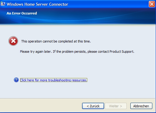

So weit so Gut. Jetzt mein Problem. Ich bekomme die Connectorsoftare auf dem Client nicht installiert. Folgende Fehlermeldung siehe am Ende

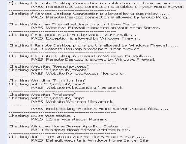

Hier Server Details und Connectivity:

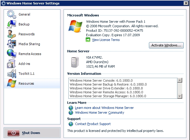

- Home Server Settings.jpg (180.74 KiB) 2286 mal betrachtet

- Folgendes wird als FAIL gemeldet: Windows Home Server AppPool is off. Hat das was zu sagen??
- Fehlermeldung Connector am XP Client.jpg (72.03 KiB) 2286 mal betrachtet
ITU124
- Beiträge: 158
- Registriert: 1. Dez 2008, 20:55
- Wohnort: Fürstenwalde, Germany
Re: Problem mit Connector
Hallo Peter133 !
Es sieht fast so aus als ob Du die englische Version vom WHS gedownloaded hast ? Aber auch mit der sollte es funktionieren. In der Einstellung im ersten Bild sieht es so aus das der WHS noch nicht aktiviert worden ist, ich denke danach kannst Du die Updates dafür bei Microsoft ziehen. Die aktuellen Versionen sind:
Windows Home Server Konsole: 6.0.1800.0
Windows Home Server Sichern und Wiederherstellen: 6.0.1800.24
Windows Home Server Laufwerkextender: 6.0.1800.24
Windows Home Server Remotezugriff: 6.0.1800.0
Windows Home Server Speicher-Manager: 6.0.1800.24
Vermutlich ist das der einzige Fehler, also WHS aktivieren und Updates ziehen und dann sollte es gehen.

Ja, ist die englische Version (deutsche habe ich nicht gefunden).
Wie aktivieren, wenn ich nur die Testversion habe. Da habe ich beim Download keinen Key gefunden.
auf der Downloadseite:
eine Windows-Live-ID ist dazu nötig - hotmail.xxx tuts auch
Konector Installation geht am sichersten nach Einspielen aller Updates auf den WHS und dann mit dem IE und "http://servername:55000" vom Client aus
Sprachunterschied Englisch/Deutsch gab bei mir keine Probleme
Gruß Armin
also bei MS-Connect anmelden und Key abrufen https://connect.microsoft.com/WindowsHomeServer4. To use the Evaluation Edition for the full 120-day period, you need to register at the Windows Home Server Connect site and acquire a product key for the Windows Home Server Evaluation Edition software.
5. To install the Windows Home Server Connector software on a home computer, you need to open a Web browser on a home computer, and type http://servername:55000 , where "servername" is the name you gave your home server. You do not need the Windows Home Server Connector CD to install the Connector software.
Gruß Armin
