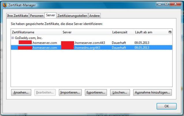

Man kann das Zertifikat aber irgendwie übernehmen oder? Kann mich zwar erinnern das ich das gleiche "Problem" hatte aber nicht mehr wie ich es genau gemacht habe das es nicht mehr aufgetreten ist.
- Unbenannt.jpg (36.48 KiB) 3747 mal betrachtet

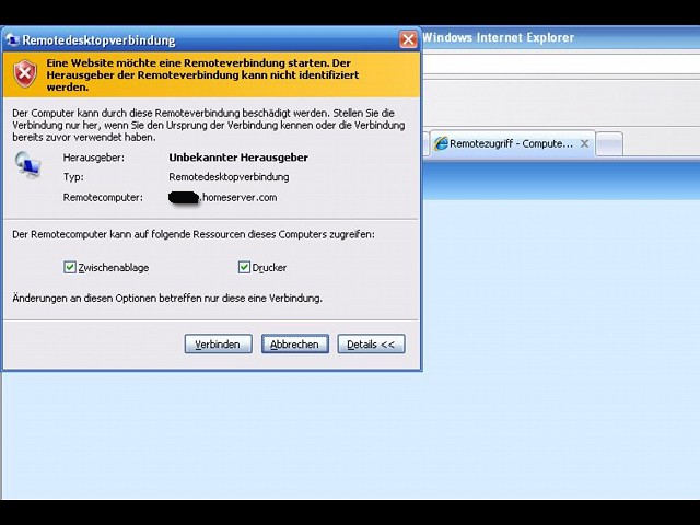

Woher stammt denn das Fenster mit der Fehlermeldung? Vom Homeserver oder vom externen Client, und wie bekomme ich es weg?
Problem ist ja, daß da ein kurzes timeout eingestellt ist, und ich muß verdammt schnell auf verbinden klicken.
- error.JPG (57.8 KiB) 3734 mal betrachtet

"normal" wird es automatisch übernommen, natürlich geht auch "Inhalte > Zertifikate > importieren", aber auch das nur, wenn dies auf dem Client erlaubt ist. Mein Laptop muss Firmenrichtlinien erfüllen, die das verbieten.Atriòr hat geschrieben:Man kann das Zertifikat aber irgendwie übernehmen oder?
Gruß Werner

wahrscheinlich von beiden ... Ich unterstelle, "GoDaddy" kann kein RDP zertifizieren und auf dem Client lassen sich die Sicherheitsregeln nicht beliebig abschalten ...Garfield hat geschrieben:Woher stammt denn das Fenster mit der Fehlermeldung? Vom Homeserver oder vom externen Client, und wie bekomme ich es weg?
So als ehrliche Meinung: Wenn du tatsächlich mittels RDT über das Internet auf den WHS musst, dann realisiere das mittels VPN und dann RDT aus dem LAN.
Gruß Werner
