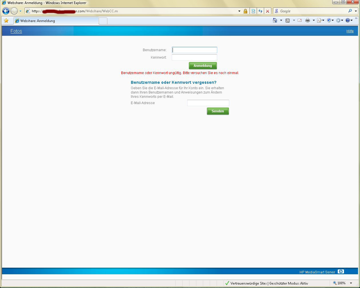

Ich habe seid ca. 1 Woche einen HP Media Smart 475. Da sGerät funktioniert soweit ganz gut. Aber ich habe Probleme mit Photo Webshare.
Eine Domain ist registriert, und bekomme auch die Webseite angezeigt. Doch wenn ich meine Benutzerdaten und Passwörter eingebe, erscheint immer das diese falsch sind. Habe schon verschiedene Benutzer auf dem HP angelegt, aber es geht mit keinem Zugang.

So mache ich es auch. Siehe Bild.
Und da ist dann schluß.
Was kann ich noch tun?
