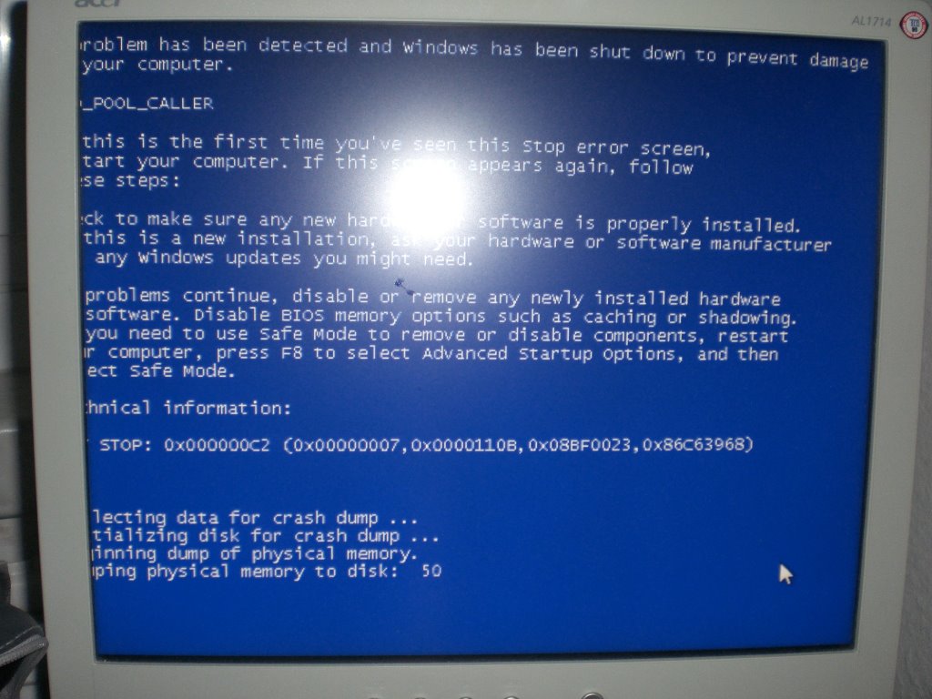

Hier mal ein Screenshot von Bluescrenn ich hoffe mir kann jemand helfen!

Erst mal besten Dank an alle die geantwortet haben. Ich habe nun die halbe Nacht damit verbracht die Datenbanken der Adressierung durch zu sehen und habe das Problem gefunden. Beim Installieren vom SP1 für Vista wurde ein Adressbereich von der Netzwerkkarte doppelt vergeben daher der Bluescreen. Ich habe dann einen Aktuellen Realtek Treiber installiert lagen immerhin 2 Jahre zwischen den Treibern. Siehe da alles läuft wieder perfekt!!!!
