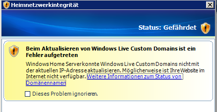

WHS-Domain konnte nicht aktualisiert werden?
Beitrag von Damien »
Huch, was ist denn da kaputt?
Kam gerade eben. Internet-Verbindung ist einwandfrei. An der Netzwerk-Config wurde nichts geändert.

Re: WHS-Domain konnte nicht aktualisiert werden?
Beitrag von Marckhoff »
ich habe mit meinem (Home-) Server in der Firma das gleiche Problem. Mein privater WHS scheint aber noch fehlerfrei zu funktionieren. Hat noch jemand das Problem, oder besser: Hat jemand eine Lösung?

Erledigt!
Scheinbar war der Dienst für eine halbe Stunde nicht erreichbar. Bei mir funktioniert alles wieder, ohne das ich was verändert habe.
Beitrag von hundesohn »
kommt z zt leider auch häufiger bei mir vor. M$ scheint da irgendwo dran zu basteln.
Wurde nach wenigen Minuten gecleared, kam dann wieder, wurde wieder gecleared etc. Zum Glück ändert sich meine IP nur alle paar Monate mal ...
Beitrag von felix111984 »
Momentan scheint das Problem wieder aktuell zu sein... :(
In solchen Fällen ist wohl eine Feste IP im Internet oder eine zusätzliche DynDNS Adresse für den "Notfall" von Vorteil.
Beitrag von HPWHS01 »
bei mir ist es momentan genau so. :x
zum glück mein dyndns funktioniert....
Beitrag von br27019 »
habe seit zwei Tagen auch das Problem. Hoffe, daß sich das bald ändert :-(
Beitrag von renkoelk »
jaja...
nachdem ich gestern nur die startseite von irgendeinem T-Online 1045 DSL Router unter meiner DNS übers netz gesehen habe. Läufts heute wieder. :-)
habe nun schon seit über einer Woche das Problem. Gibt es eine Lösung? Weiß jemand, ob sich Microsoft dazu schon geäußert hat???
Beitrag von HKLange »
Moin!
Ich glaube eigentlich nicht das davon irgendwelche Probleme herrühren können. Hatte es im Sommer auch mal. Panik. :shock: Was ist los? :?:
Dann ewig Ruhe und jetzt vor einigen Tagen auch mal wieder.
Testweise den rechner von ausserhalb angewählt und alles paletti. Mein Website und alles liessen sich trotz der wiederholten Fehlermeldungen ansprechen.
Also denke ich mal Nerven ruhigstellen und weiter. 8-)
Beitrag von OlafE »
ich hatte auch so einen Rechner, den ich normalerweise fernwarte und den ich aus genau diesem Grunde heute persoenlich besuchen musste.
Das Problem liess sich beheben, indem im Bereich Remote die Domaenenregistrierung zurueckgesetzt und dann neu eingerichtet wurde.
