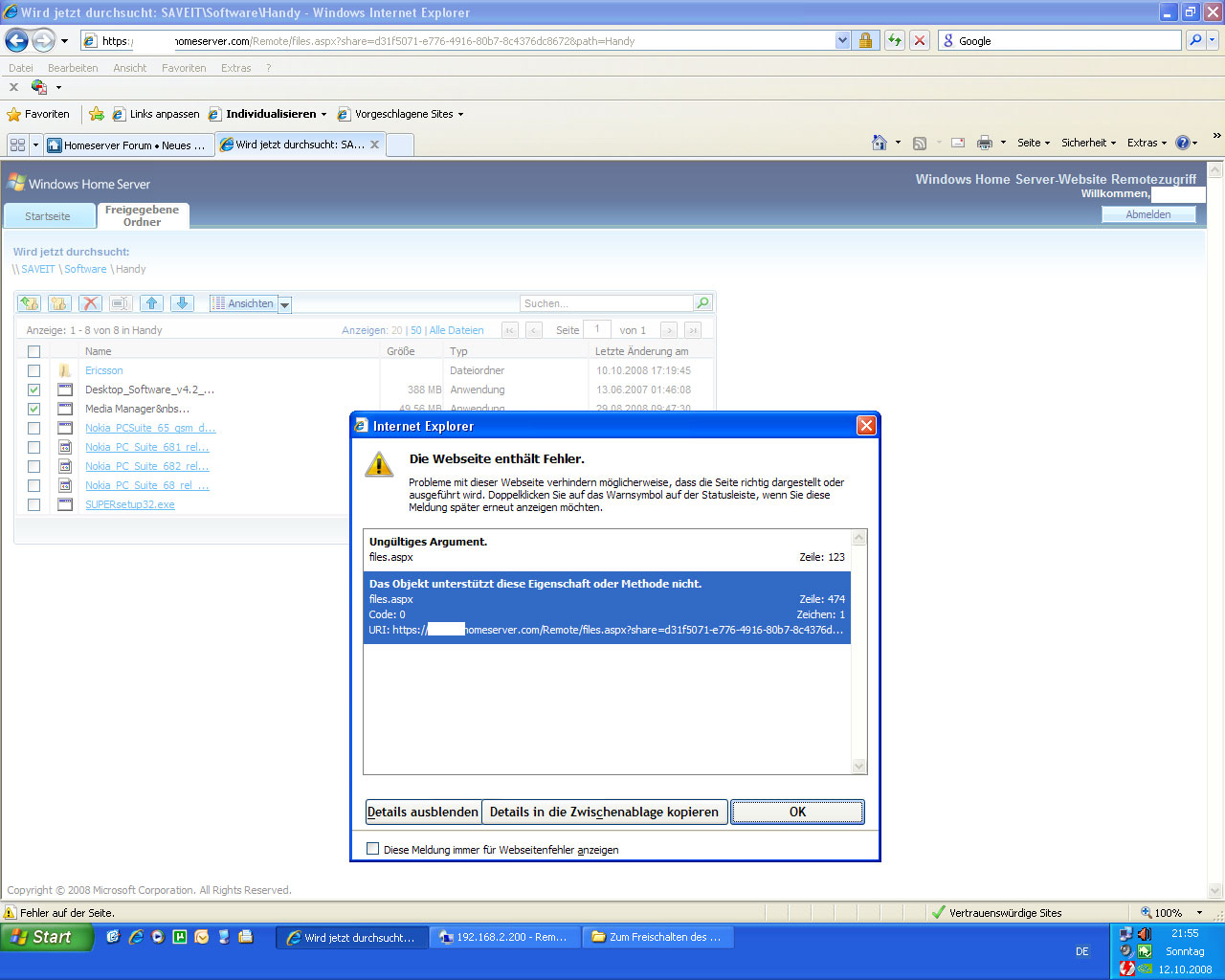

Ich kann über die https homeserver Seite nicht richtig zugreifen.
Vorweg....habe schon etliche Threads hier durchstöbert...aber nichts gefunden!
Die Seite selber kann ich im Browser aufrufen....aber mir werden (wie bei etlichen anderen wohl auch) nur die Freigegebenen Ordner angezeigt und keine Verwaltung.
Das Add-in im Browser für den Terminal Dienst bekomme ich auch nie angezeigt....selbst mit den hier im Forum beschriebenen Hilfen funktioniert es nicht (bat und vbs Dateien). Auch das löschen der Reg einträge blieb erfolglos.
Mittlerweile habe ich den IE8 installiert...auch ohne Ergebnis. Dazu mal auf allen PC´s sämtliche Sicherheitssoftware deaktiviert und ggf. deinstalliert....auch nichts.
Neben dem Problem, das ich nur Freigegebene Ordner angezeigt bekomme kommt noch, das ich nichts Downloaden kann....geschweige denn mich überhaupt noch abmelden. Ich bekomme dann unten links immer eine Fehlermeldung....und sonst passiert gar nichts.

https://...homeserver.com
- whs.jpg (216.24 KiB) 2221 mal betrachtet
