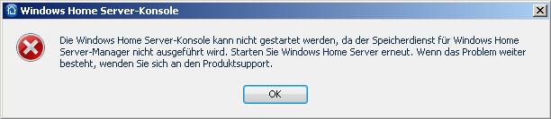

ohne updates geht alles. kann alles einrichten und managen. sobald alle updates eingebunden werden, ganz normal über windows-updateseite, kann ich dann nicht mehr den connector direkt aufm WHS öffnen. connector auf den client installieren geht auch nicht. hab da mal nen screenshot gemacht:
hab auch alles nach der anleitung ausm FAQ-Forum gemacht. dort steht, dass man netframework 2.0 reparieren lassen soll. das hab ich gemacht, leider ohne erfolg.

Das ist allerdings komisch, die Updates sollten das auf keinen Fall verursachen. Wenn du den WHS über die Konsole unter Einstellungen updatest anstatt über die Windows Update Seite, bringt das eine Veränderung?
Du könntest auch probieren, das Power Pack 1 manuell herunterzuladen (hier: http://www.microsoft.com/downloads/deta ... layLang=de) und zu installieren und erst danach die restlichen Updates einzuspielen.

hab WHS neu installiert, dann powerpack1 draufgezogen....da hängt keine concole mehr.
updates mach ich über die console gerade
mal schauen, ob das was wird

updates über console gemacht....funktioniert alles ohne probleme!!! *freu*
