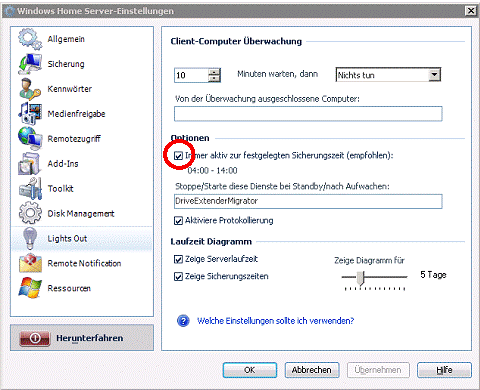

ich hab den Hacken in den Einstellungen direkt unter "Optionen" neben "Immer aktiv zur festgelegten Sicherungszeit" entfernt. (So wie ich das verstehe ist diese Sicherungszeit dazu da um um die Clients zu sichern.)
Der Server hat sich somit zur eingestellten Zeit Bei mir (00:00 Uhr - 06:00 Uhr) nicht aus dem Stanby reaktiviert. So sollte das auch sein, da ich meine Clientsicherung für alle Clients deaktiviert habe.
Als ich beim nächsten Start eines Clients den Server aus dem Standby aufgeweckt habe, hat sich der DriveExtender nicht mit gestartet und in der Taskleiste war die Anzeige auf Rot.
1. Ich würde gern die Sicherungszeiten ändern, weiß aber nicht wo ich das einstellen kann. Der Server sollte nicht jede Nacht 6 Std. laufen.
2. Selbst wenn ich den Hacken entferne um den Server im Standby zu belassen sollte sich aber der DriveExtender beim nächsten start wieder einschalten. Daher wäre es toll wenn man die beiden Optionen trennen könnte. Sprich jeweils ein eigenes Häckchen für die Sicherungszeiten und die Option "Starte/Stoppe diese Dienste..."
Gruß Helmut

Um den Zeitraum zu verändern musst du links auf "Sicherung" klicken (siehe dein Sceenshot). Ist dann gleich der erste Punkt.
