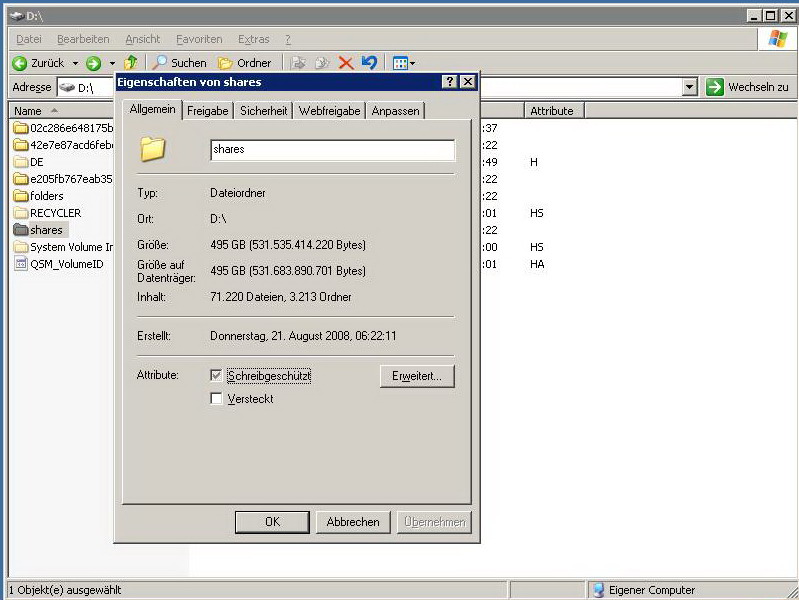

Re: Die Ordner shares und folders werden nach DE dupliziert?
Auf einem Mehrplattensystem liegen alle Daten in den \DE Verzeichnissen, d:\shares\... enthält dann nur noch Verweise (Dateien mit sog. ReparsePoints).
Eventuell ist bei dir das trotz 1 Plattensystem auch so. Berichte mal die Ordnergrößen von
D:\DE
D:\shares
im Vergleich zur belegten Größe von D:

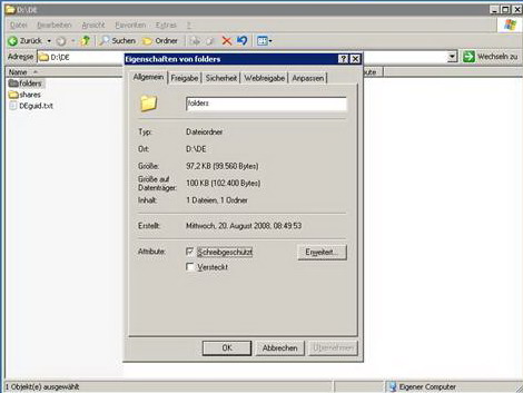

die ordnergößen waren identisch ... :shock: waren? ... ja ganz recht fix wie ich bin hab ich mal eben den ordner de gelöscht und mir damit meine backups zerschossen... :? (share files sind noch da) und auserdem bin ich auf diesen artikel gestoßen hier und weil ich dachte das das damit vieleicht was zutun haben könnte binn ich gena so vorgegangen... jetzt kopiert er nach einem neustart die share folders nicht mehr aber die backups schon. naja zumindest den ordner folders (backups sind ja keine mehr da). :roll: was auch witzig ist wenn ich den ordner de umbenenne oder verschiebe ... dann findert er den ??? und verschiebt den inhalt wieder nach d:\de
Leider hat MS mit dem PP1 die Anzeige der ReparsePoints "optimiert". Vorher konnten diese einfach daran identifiziert werden, dass die angezeigte und die tatsächliche Größe verschieden waren:
viewtopic.php?f=27&t=542
Jetzt kann das nur mit dem Kommandozeilenprogram fsutil geprüft werden, Beispiel:
D:\shares\Musik\The Beatles\1962-1966 Disc 1>fsutil reparsepoint query "01 Love
Me Do.wma"
Analysenkennungswert : 0x80000005
Kennungswert: Microsoft
Datenlänge wird neu analysiert: 0x000000ac
Analysedaten:
0000:  34 6b 61 70 3d 80 cc 4f  9d 1e eb e4 50 7a f5 74  4kap=..O....Pz.t
0010:  01 01 00 00 02 00 00 00  65 00 31 00 64 00 32 00  ........e.1.d.2.
0020:  31 00 35 00 32 00 32 00  2d 00 31 00 30 00 34 00  1.5.2.2.-.1.0.4.
0030:  32 00 2d 00 34 00 36 00  36 00 34 00 2d 00 38 00  2.-.4.6.6.4.-.8.
0040:  65 00 35 00 33 00 2d 00  39 00 36 00 35 00 63 00  e.5.3.-.9.6.5.c.
0050:  35 00 66 00 33 00 62 00  36 00 62 00 37 00 63 00  5.f.3.b.6.b.7.c.
0060:  5c 00 53 05 00 00 00 00  02 00 36 00 62 00 34 00  \.S.......6.b.4.
0070:  35 00 34 00 31 00 34 00  36 00 2d 00 62 00 61 00  5.4.1.4.6.-.b.a.
0080:  61 00 64 00 2d 00 34 00  39 00 66 00 36 00 2d 00  a.d.-.4.9.f.6.-.
0090:  38 00 39 00 33 00 39 00  2d 00 38 00 31 00 32 00  8.9.3.9.-.8.1.2.
00a0:  30 00 63 00 39 00 31 00  34 00 35 00              0.c.9.1.4.5.
Eine "echte" Datei sieht dann so aus:
C:\fs\B\DE\shares\Musik\The Beatles\1962-1966 Disc 1>fsutil reparsepoint query "
01 Love Me Do.wma"
Fehler:  Die Datei oder das Verzeichnis ist kein Analysepunkt.
Nur so kannst du sicher sein, dass beim Löschen die Verkettung von Verweis und Zieldatei nicht zerstört wird.
Wenn in obigem Beispiel die Dateien im Verzeichnis C:\fs\B\DE\shares\Musik\The Beatles\1962-1966 Disc 1
gelöscht werden, gehen die Verweise in D:\shares\Musik\The Beatles\1962-1966 Disc 1 ins Leere. Diese Dateien
können dann auch nicht mehr einfach gelöscht werden, zuerst muss der ReparsePoint entfernt werden.
Moral von der Geschichte: Händische Eingriffe in den WHS enden oft mit einem Desaster!
