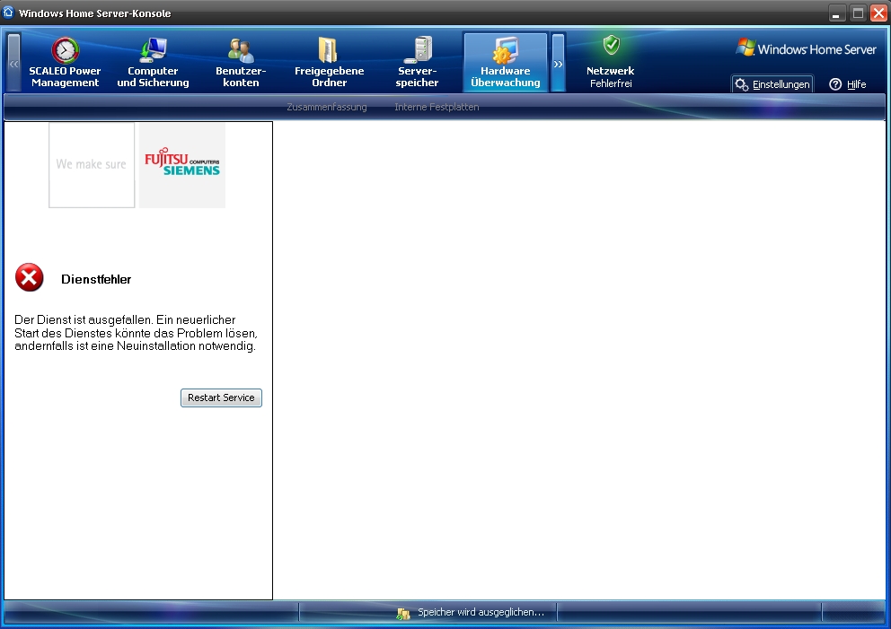

2. Ausnahme: Das Hardware Überwachung Add-In
Sehr schönes AddIn, wenn es funktioniert ;) leider kommt es mittlerweile immer öfter vor, dass es nach einem selbstständigen wieder aufwachen nach dem Zeitplan der Scaleo Home Servers das Add-In einfach nicht startet. Das sieht dann aus wie im Screenshot angezeigt.
Klicke ich jedoch auf das Restart Service dann geht die Katastrophe erst richtig los. Möchte ich dann noch via HomeServerConsole auf den Homeserver zugreifen - so bleibt nur ein blauer Bildschirminhalt zu sehen. Auch per Remoutedesktopverbindung auf den Server direkt hat keinen Wert mehr, die Consolenverknüpfung auf dem Desktop des WHS startet keine Console mehr. Scheint als wäre dann die Console defekt.
Einzige Hilfe ein Restore des WHS. Hierzu wusste auch der Scaleo Service nichts anderes.
Ich für meinen Teil habe nun eben dieses Add-In deinstalliert und komme eben nun ohne das aus. Muss nicht unbedingt wissen, wie warm mein System ist bzw. wie schnell die Lüfter drehen...

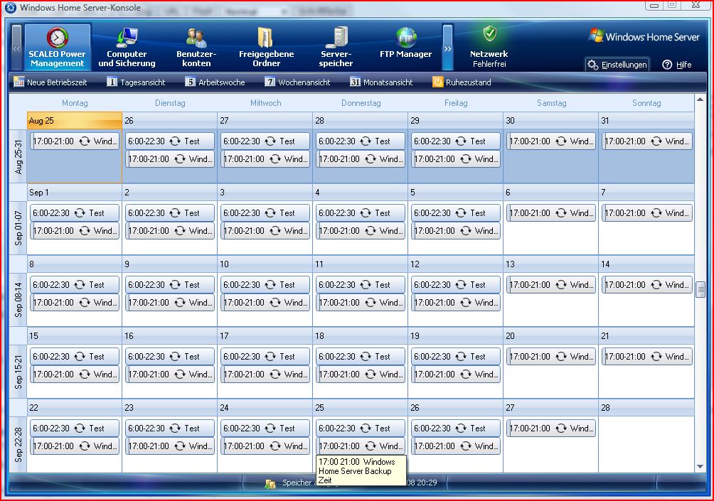

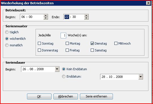

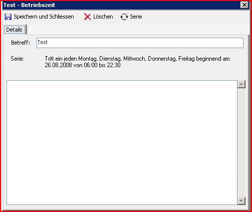

könntest du bitte mal ein paar Screenshots einstellen wie bei dir die Einstellungen vom Power Management aussehen. Also der Kalender und die beiden Registerkarten mit den Einstellungen. Vielleicht hab ich ja auch einfach irgendwas falsch eingestellt (was ich mir nicht vorstellen kann*g*)
bei mir sieht das folgendermaßen aus...vielleicht fällt ja jemandem was auf:
Einstellungsregister 2
Einstellungsregister 1
Kalender
Kalender

Ich habe das bisher nur mit täglichen Wiederholungen und nicht auf bestimmte Wochentage beschränkt gemacht. Treten die Probleme immer auf?
Mach doch mal einen Test mit einem einzelnen Ereignis ohne Wiederholungen.
Angelo
Beiträge: 34
Registriert: 14. Feb 2008, 15:02
Re: Probleme mit Scaleo Add-Ins
Beitrag von Angelo »
ja, das problem das er nicht in den ruhezustand wechselt habe ich bisher immer gehabt. nur das aufwachen klappt perfekt.
ich werde das mal versuchen, einen test ohne serie...mal schaun was dabei rauskommt.
soweit ich weiß hab das problem mit dem ruhezustand hier im forum bereits gelesen. vielleicht hat jemand das gleiche problem schon gelöst.
