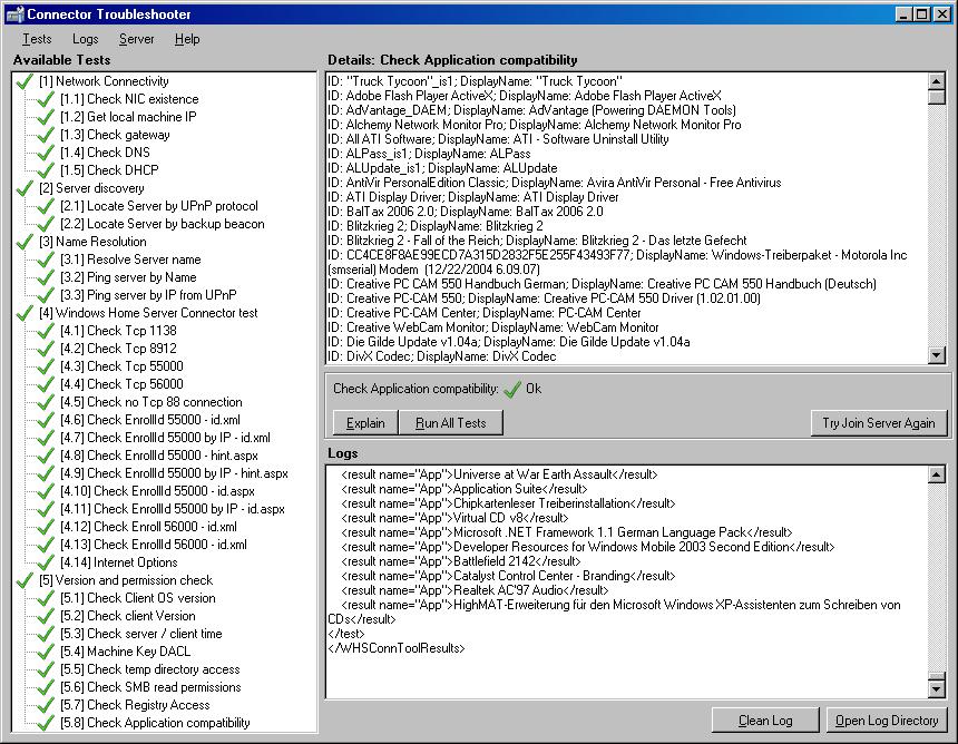

ich habe mich doch entschlossen ein upgrade auf PP1 ger. zu machen.
Problem ist mein Client findet den Server nicht mehr:
1) Alles was in C:\Programme\Windows Home Server ausser Toolkit Verzeichnis löschen.
2a) \\SERVER\Software\Home Server Connector Software\WHSConnectorInstall.exe
oder
http://server:55000/setup/WHSConnectorInstall.exe
Fehlermeldung:
2b) Also \\SERVER\Software\Home Server Connector Software\setup.exe 6.0.1771.3 (whs_v1se_rc4.080612-2000)
Hier muss ich zuerst das Server PWD eingeben dann kommt wieder Fehlermeldung:

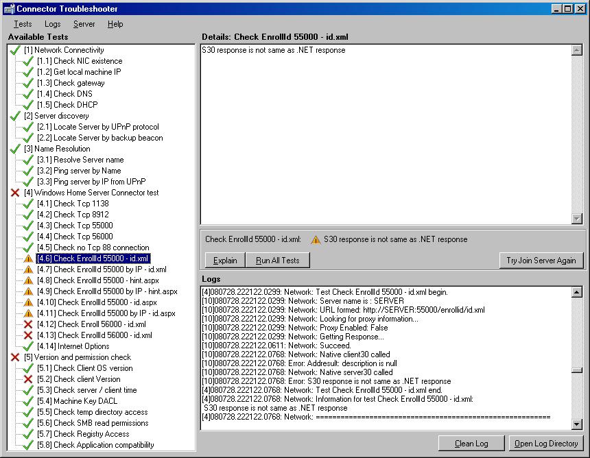

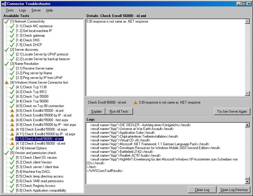

3) Troubleshooter
Achtung in der ReadMe steht: "Type ClientTroubleShooter.exe –a to start the Troubleshooter" das funktioniert natürlich nicht weil die Datei ConnectorTroubleshooter.exe Version 6.0.1639.0 heisst.
Bei mir kommt bei orangen Dreiecken (Warnungen?) die Meldung: "S30 response is not same as .NET response"
und bei den roten X (Fehler?) die Meldung: "Die zugrunde liegende Verbindung wurde geschlossen: Für den geschützten SSL/TLS-Kanal konnte keine Vertrauensstellung hergestellt werden.."
Wie gesagt bei vor PP1 alles in Okay. Backup liefen jeden Tag, keine Probleme.
Was mache ich falsch? Oder was kann ich machen das es besser läuft?

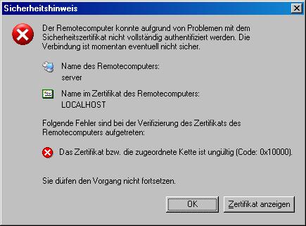

Hehe, wenn du schon nen Roll-out Plan hast, kann ich verstehen dass du vorher ausreichend testen willst ;)
Es scheint etwas mit dem Zertifikat des Servers nicht zu stimmen, deswegen läuft auch die Installation des Connectors schief.
Mach am besten eine "Neuinstallation des Servers", dann solltest du keine Probleme mehr haben.

Hmm, leider fällt mir auch nichts mehr ein, ich tippe immer noch auf ein beschädigtes Server-Zertifikat.
Es wird wohl auf eine "Neuinstallation des Servers" hinauslaufen...
Sichere aber deine Daten unbedingt vorher, auch wenn sie theoretisch erhalten bleiben sollten ;)

PS: um wieder auf dem Titel des Threades zukommen, die Warnung habe ich immer noch auf dem Client.

Hab mir den Fehler beta PP1 und jetzt bei PP1 beides dt. nochmals angeschaut:
[06.08.2008 13:03:17 85c] ERROR: Failed "pIXMLHTTPRequest->open" with hr=c00ce23b
http://msdn.microsoft.com/en-us/library ... 85%29.aspx
HRESULT open(BSTR bstrMethod, BSTR bstrUrl, VARIANT varAsync,
VARIANT bstrUser, VARIANT bstrPassword);
Versioning
Implemented in: MSXML 3.0 and later
Also, dass MSXML 3.0 ist uralt. Mitlerweile ist MSXML6 auf dem Rechner, glaube ich mit SQL 2005 gekommen.
Entweder versteht mein Rechner das als einzigter auf der Welt nicht und den Fehler c00ce23b finde ich auch nicht oder in:
d:\wssg_src\whs_pp1\qhs\src\client\minisetup\standalonediscovery.cpp (233)) hr 0
Steht Mist, *grummel*.`
