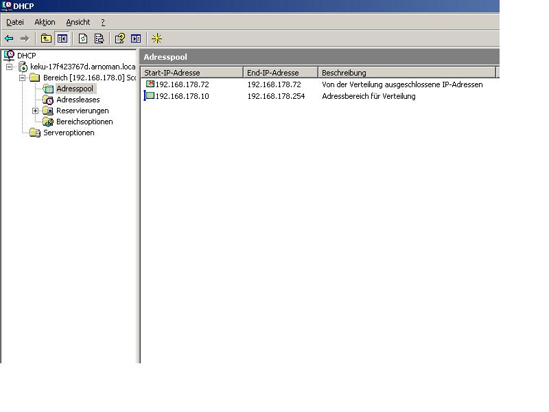

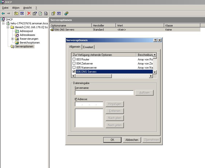

ich bins nochma ich komm immer noch nicht ins internet mit dem server und kann nichtmal auf den riuter zufreifen...
kann es evtl an den einstellungen des DomainControllers liegen...
das hier hab ich jetzt einfach mal kopiert:
ich hab jetzt bauf automatische ip vergabe gemacht und auch dns und jetzt bekomm ich folgende daten:
Hostname : keku-17f33122
Primäre DNS-Suffix : Arnoman.local
Kontotyp:Unbekannt
Ip-Routing aktiviert : Nein
Wins-Proxy aktiviert: Nein
DNS-Suffixsuchliste: Arnoman.local
Ip Adresse : 169.254.237.137
Subnetzmaske: 255.255.0.0
Standartgateway:
bei standartgateway steht nix... ich versteh die welt nicht mehr...
Ich habe die einstellungen meiner dhcpapplikation auf meinem server angehängt...
der dhcp auf meinem router ist aktiev und meine vorher festgelegte ip lag im bereich...
wäre euch sehr dankbar über eure hilfe ltheonl
