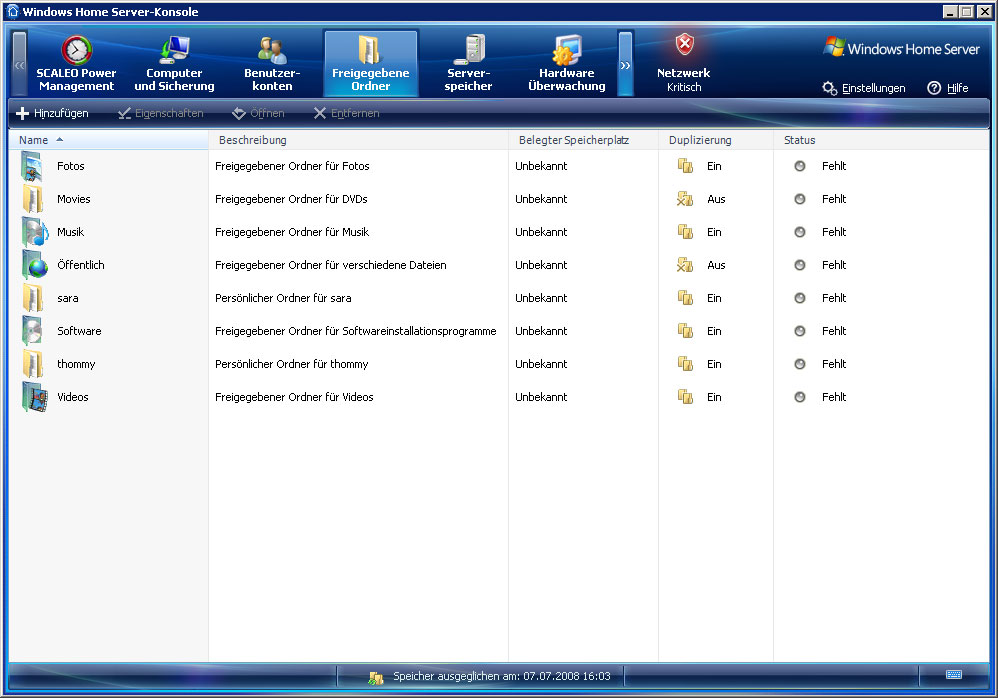

Hallo Zusammen
ich habe ein mächtiges Problem.
Als ich heute morgen meinen Server startete, kamem mehrere kritische Fehler. Darunter auch, dass die Sicherheitsdatenbank nicht gestartet werde konnte. Zudem sind alle freigegebenen Ordner nicht mehr auffindbar.
Der SErverspeicher zeigt aber nicht an!!
BITTE UM DRINGENSTE HILFE
thanks
thommy
PS: Bilder im Anhang. Logfiles sind schon fast 100 der letzten 2 TAge, habe einiges versucht!!!
thanks
thommy
- ordner
- Unbenannt-1.jpg (111.34 KiB) 3002 mal betrachtet
- kritisch
- Unbenannt-2.jpg (79.71 KiB) 3002 mal betrachtet

erstemal danke für deine schnelle Antwort.
Ich habe einen Scaleo mit 4 internen Platte (je 500GB) und zwei USB Lacie Platte (je 1TB).
Wie finde ich nun den erwähnten BUchstaben im Explorer heraus? Es sind ja alle Platte als "Serverspeicher" hinzugefügt.

Hallo Martin
leider ist das ERgebnis nicht besser geworden. ES kommen immer noch diesselben FEhlermeldungen wie anfangs. Beim Öffnen der KOnsole kommt die MEldung, dass die Sicherheitsdienst nicht gestartet werden konnte. In der BEilage findest du auch noch das Log file..
Kannst du mir bitte weiterhelfen. BIst sozusagen meine einzige Hoffnung
Gruss Thommy
Gruss Thommy
log.txt- (293.6 KiB) 148-mal heruntergeladen
