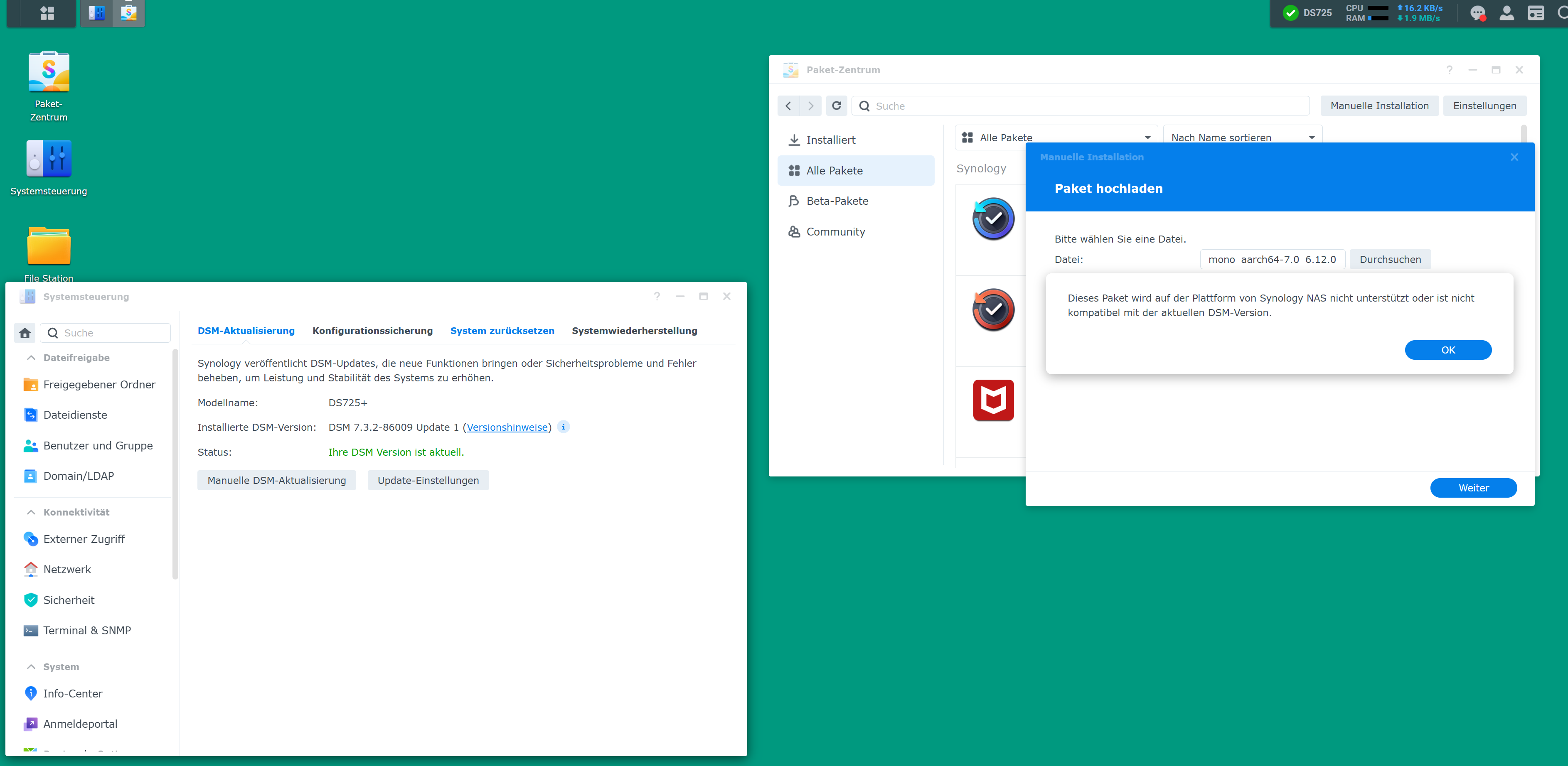

Re: DS725+ läuft nicht mit Lights-Out
vielen Dank für Deinen Einsatz!
Aber leider passt hier noch nicht alles zusammen.
Hans-Jörg
Hans-Jörg

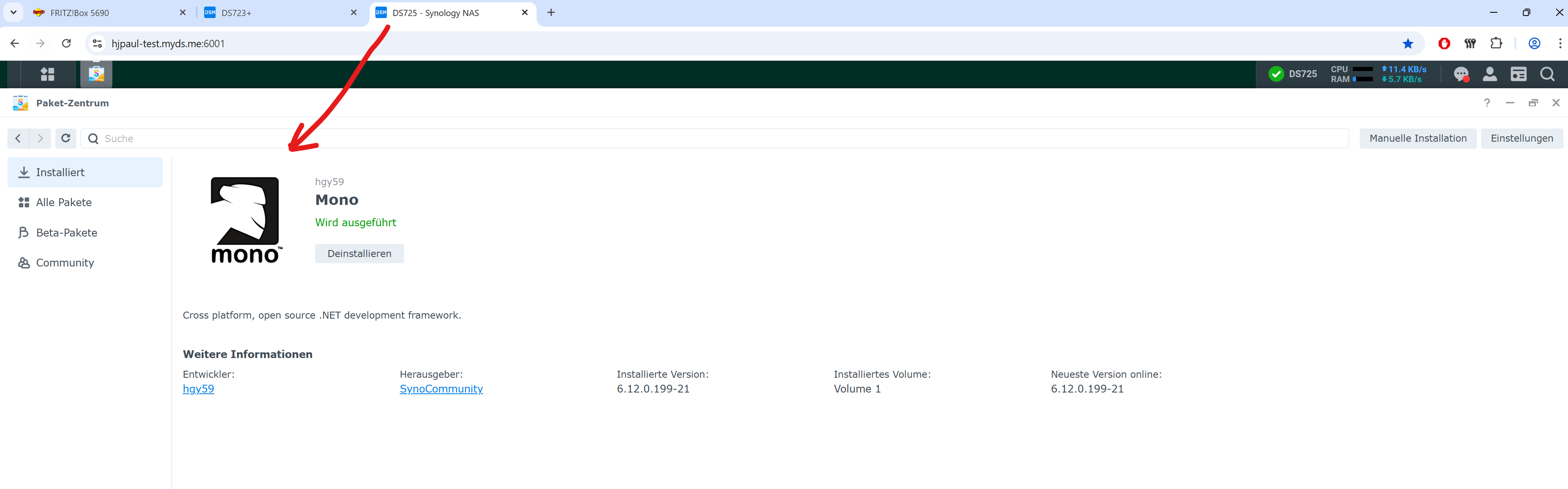

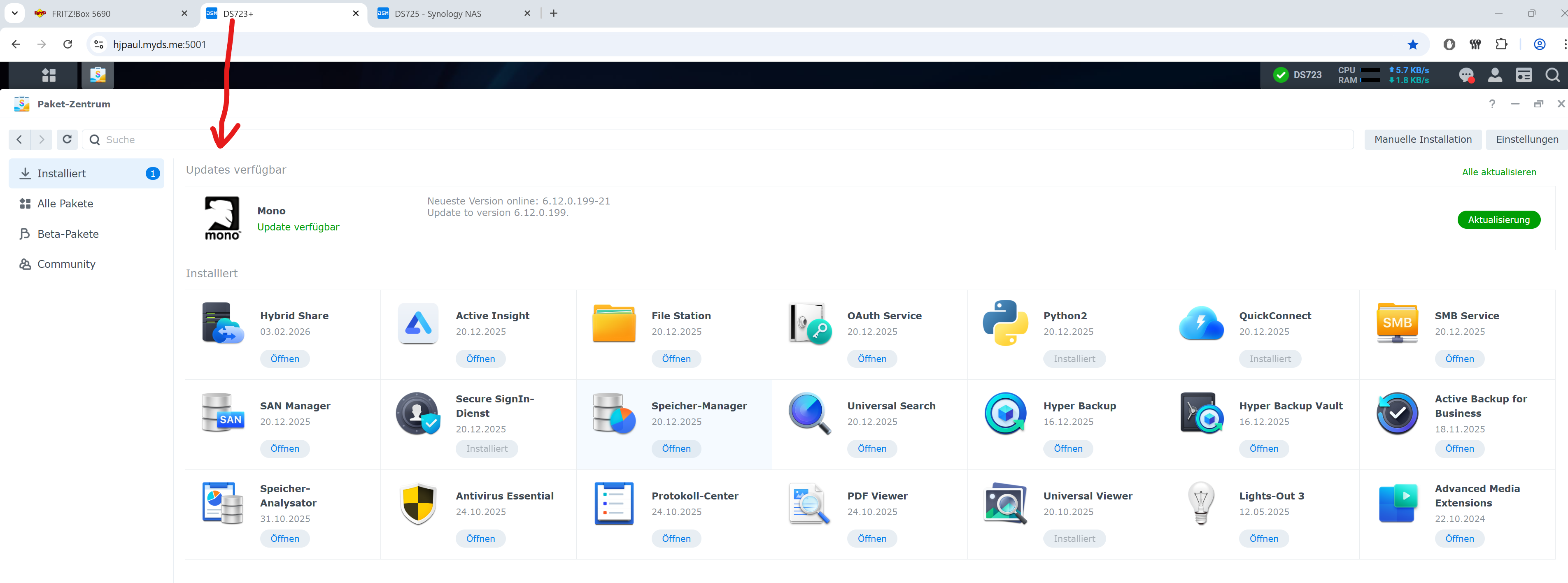

Guten Morgen Martin,
heute morgen wird mir auf der DS723+ ein Mono-Update angeboten. Jetzt würde ich vermuten, dass dies im Rahmen Deiner Aktivitäten für die DS725+ entstanden ist? Kann / soll das so sein?
Die gleiche Version wird mir über die Community für DS725+ angeboten. Hier lies sie sich jetzt installieren. Vermutlich sollte ich nun noch mal eine Installation von LO machen, bevor ich die Migration vornehme?
Herzliche Grüße
Hans-Jörg
Herzliche Grüße
Hans-Jörg
Ja das ist auf meine Nachfrage entstanden. An der DS725+ mal Lights-Out installieren und dann deine Einstellungen übertragen (geht leider nur manuell). Dann die Clients einfach von der 723+ trennen und mit der 725+ neu verbinden. Siehe auch https://help.green-it-software.com//hel ... uters.html
ich habe auf der DS725+ Mono installiert und eine Test-Lizenz von Lights-Out. Das System wurde von Lights-Out nach Vorgabe automatisch runtergefahren.
Auf der DS723+ habe ich das Update für Mono installiert. Lief auch sauber.
Und dann habe ich die Platten von der DS723+ in die DS725+ gesteckt.
Ein paar übliche Administrative Eingriffe (LAG zum Switch, angebotene Pakete reparieren lassen, Syno-Konto anmelden, Quick-connect aktualisieren, DDNS wieder aktivieren)
Lights-Out Konsole sieht gut aus. Lokale Client, als auch remote-Client sichert... was will man mehr?
Aber noch mal Martin, Dir vielen Dank für Deine tolle Unterstützung!!!
Hans-Jörg

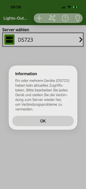

da habe ich mich zu früh gefreut.
Einige Geräte führen keine automatische Sicherung mehr durch. Aktiv angestoßene aber schon.
Und diese Fehlermeldung ist auch unschön. Da ich bei der Migration die Festplatten 1:1 umgesteckt habe, ist doch die ganz LO-Konfig mitgenommen worden. Nur die MAC-Adresse hat sich geändert.
Hättest Du eine Idee?
Hans-Jörg
Hans-Jörg
Da sich die Maschine geändert hat, sind vermutlich die gepeicherten Zugriffstoken nicht mehr gültig.
Zum Lights-Out Mobile: Da mal den Eintrag nach links wischen und bearbeiten. Dort Passwort eintragen und neu verbinden. Sollte reichen.
Die Clients sollten im lokalen Netz sein, sonst wird es nicht sauber klappen.
