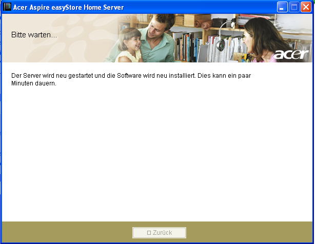

kommt denn dieses ?
- Acer Recover 4c.PNG (47.13 KiB) 7180 mal betrachtet

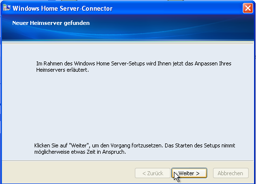

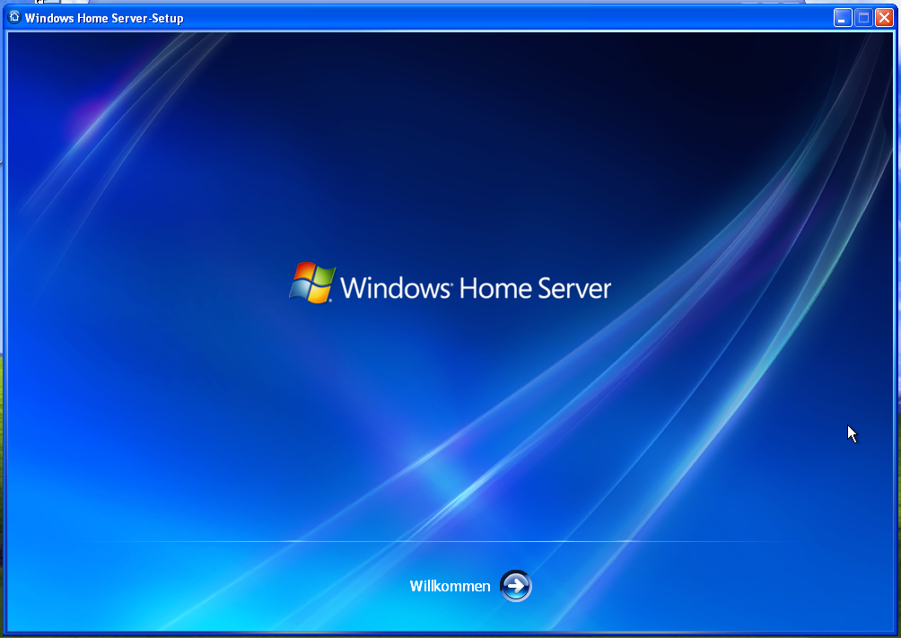

Schau dir auf der Software Installation Disc mal unter \Lang\de die Anleitung Guide.pdf an
Da sieht du was auf dem Client bei der Installation passiert ... s. Seite 22 ff ... auf Seite 25 wird dann das Passwort definiert
