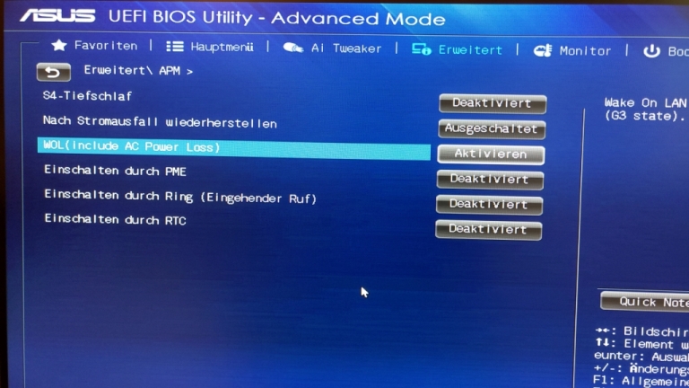

So, meine Aktuellen Versuchs Ergebnisse:
-EPU auf Aktiviert gesetzt – jetzt wird sowohl Manuel und über LO die Karte deaktiviert
-Habe noch unter APM weitere Einstellungen gefunden. Dabei auch „WOL (Include AC Power Loss)”. Stand auf Deaktiviert, habe ich mal aktiviert. Jetzt bleibt beim Manuellen und LO Herunterfahren die LAN-Karte unter Strom (LED blickt).
Nimmt jedoch keinerlei MagicPackete an (Windows APP, erster Server, LO APP)
, wieder deaktiviert.
-BIOs/UEFI war auf Stand 1204 von 2014, also update 1501 installiert
-Alle Proben nochmal gefahren… dieselben Ergebnisse. Habe gerade noch eine Versuch am laufen. Ich lasse den Rechner jetzt nicht Herunterfahren, sondern in den Ruhemodus gehen. Hat einmal schon geklappt und der Rechner scheint im selben Modus zu sein wie nach dem Manuellen herunterfahren. Versuche es noch mehrfach zu wiederholen.

Re: LAN-Karte (WOL Aktiv) wird von LO beim herunterfahren mit abgeschaltet
Scheint so zu funktionieren. Habe jetzt mehrmals den Rechner über MagicPacket geweckt und über Start/Ein-Aus/Herunterfahren beendet. Jedes mal war die LAN-Karte Aktiv. Ebenfalls per LO gestartet (über Server 1) und nach 5 Minuten in den Ruhezustand. Klappt einwandfrei.
Der Rechner schaltet dabei komplett ab (in beiden Varianten derselbe zustand). Keine LED's (außer einer auf dem MotherBoard und an der LAN-Karte) mehr an, Festplatten keine Aktivitäten.
Problem für mich erstmal gelöst, es war wohl die Einstellung wie LO den Rechner abmeldet. Halte das die nächsten Tage aber noch weiter im Auge.
Guten Morgen,
ich habe die Einstellungen jetzt seit 8 Tagen unverändert im Einsatz. Alles läuft wie es soll.
Nochmals vielen Dank für eure Unterstützung.
