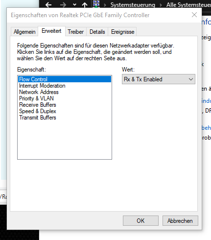

bei der Netzwerkkarte gibt hierzu normalerweise eine separate Einstellung. DIese heißt "Wake on Lan heruntergefahren" oder ähnlich.
Fehlt diese, solltest du den Treiber der Netzwerkkarte aktualisieren.
Fehlt es dann noch immer, solltest du mal die Bezeichnung deiner Netzwerkkarte angeben.

vielen Dank für die schnelle Antwort. Hatte etwas in dieser Art vermutet. Anbei ein Bild der möglichen Einstellungen und um welche LAN Karte es sich handelt (OnBoard)
Screenshot 2020-11-15 170900.png (25.51 KiB) 5939 mal betrachtet
Oh, wunder da gibt es nichts. Denke da ist auch mit neuen Treibern nichts zu machen. Habe das auch mal mit meinem Hauptrechner verglichen, da gibt es eine WOL Einstellung bezüglich ShutDown der auch Aktiviert ist. Da ich noch Steckplätze frei habe werde ich hier wohl etwas "besseres" nachrüsten. Oder hast du noch eine Alternative Idee?

Ja - Aktuellen Treiber installieren. Dann hast du wesentlich mehr Einstellungmöglichkeiten. So alt kann die Karte nicht sein, dass da nicht mehr geht.

da bin ich nochmal. Ich hatte den Rechner um ihn als Server zu nutzen von Win 10 Home auf Win 10 Pro umgestellt (vor vier Tagen). In den Optionalen Updates habe ich tatsächlich einen Realtek LAN Treiber gefunden. Nach der Installation stehen jetzt auch WOL Herunterfahren und mehr zur Verfügung. Test läuft schon, melde mich in den nächsten zwei Tagen wie es aussieht.

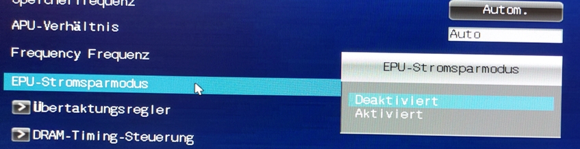

Wolfgang, prüf mal ob du im Bios ErP aktiv hast. Das schaltet nämlich die Netzwerkkarte ab um auf einen Stromverbrauch unter 1W zu kommen.

ja ist Aktiviert. Hatte ich schon gemacht wie ich den Rechner auf WOL eingerichtet habe, habe das auch schon vorgestern nochmals nachgeprüft.

Re: LAN-Karte (WOL Aktiv) wird von LO beim herunterfahren mit abgeschaltet
Wenn es aktiviert ist musst du es ausschalten. ErP schaltet die Netzwerk Karte aus. Und dann klappt kein WOL.

Das ErP heißt hier im UEFI wohl EPU und, sorry hatte geschrieben wäre Aktiviert, ist deaktiviert.
Ich denke nicht das es das ist. Komme daher nochmal auf die Ursprüngliche Problematik zurück:

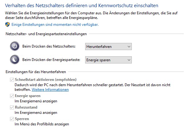

Was hast du in den Energieeinstellungen rechts unter "Auswählen, was beim Drücken vom Netzschalter passieren soll" konfiguriert? Ist da der Schnellstart aktiv? Dann geht der Rechner in eine Art Ruhezustand. Schalte das mal aus (falls es aktiv ist) und schau ob das manuelle Runterfahren sich dann identisch auswirkt.

da sind wir vielleicht eine Schritt weiter. Ich habe jetzt mal über Ausführen "shutdown -s -t 1" ausprobiert. Der Rechner fährt herunter und schalten die LAN Karte mit aus.
Bei den Energieeinstellungen habe ich keine Veränderungen vorgenommen.
Screenshot 2020-11-17 200730.jpg (62.09 KiB) 5780 mal betrachtet
Schalte den mal aus und teste wieder.

Tja, jetzt schaltet sich die LAN Karte mit aus.
OK. Dann hat aber das Bios die Finger drin.
Was ist das für ein Board? Und stellt EUP mal auf aktiviert. Vielleicht ist der Text verkehrt.

Es ist ein ASUS Board: AM1M-A, werde Morgen mal den EUP auf Aktiv stellen und ausprobieren.
