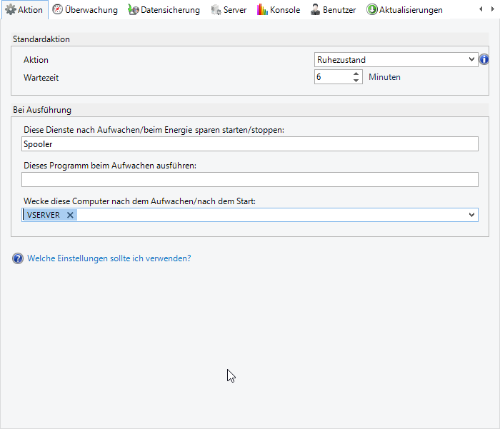

Re: Lights-Out 3 Client Server wecken
Hier gibt es eine 3.0.2 Beta zum Testen: https://www.green-it-software.com/downl ... 2.4456.exe
Um einen zweiten Server zu wecken müssen folgende Einstellungen gemacht werden:
- Im Tab Netzwerkgeräte den zweiten Server rechtsklicken und auf verwaltet setzen
- In den Einstellungen unter Aktion die Liste ausklappen und den zweiten Server auswählen:
Beitrag von Calle »
vielen Dank für den Link. Habe es heute installiert und getestet, funktioniert einwandfrei und schön, dass man jetzt auch über der Clientsoftware einen Eintrag hat und so den Server wecken kann.
