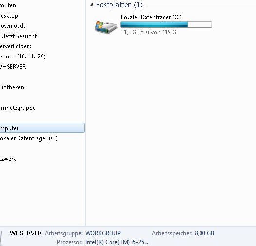

Nur erkennt Windows/Drivebender das Pool-LW nicht mehr?
Woran kann das liegen?

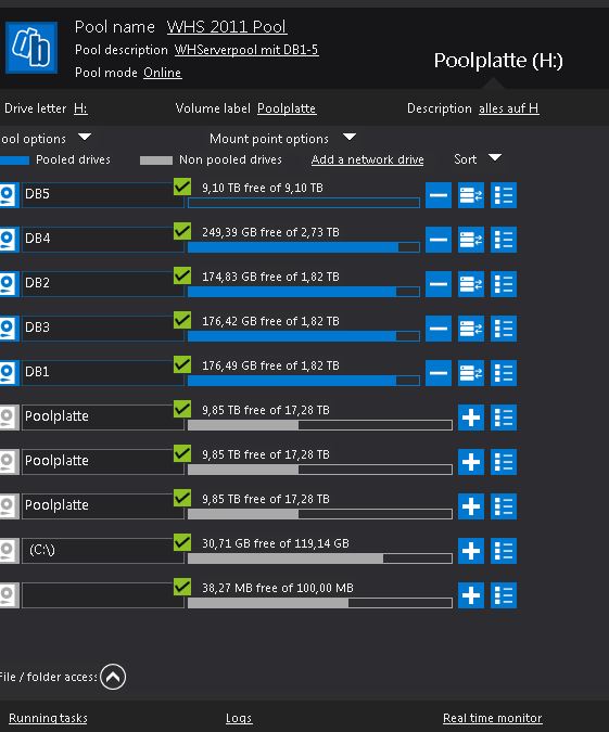

... ich sehe gerade 3Poolplatten???? ist das "normal"-letztes Bild

3 Poolplatten sind nicht normal.
Zuerst würde ich den Rechner nochmal neu starten.
Wenn das nichts bringt, könntest du mal "Pool Options" und "Repair Pool" auswählen.
Auf alle Fälle brauchst du dir keine Sorgen zu machen. Notfalls muss man eben den ganzen Pool nochmal neu erstellen. Aber das geht ohne Datenverlust und lange Kopieroperationen.

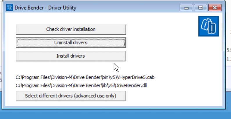

Problem hab ich jetzt gelöst, es waren die Treiber. Diese waren nicht korrekt installiert...
Hatte mich schon gefreut, aber danach startete die Verbindung zu localhost nicht - oh mann...
Habe kurzer Hand einfach DB de- und dann wieder installiert

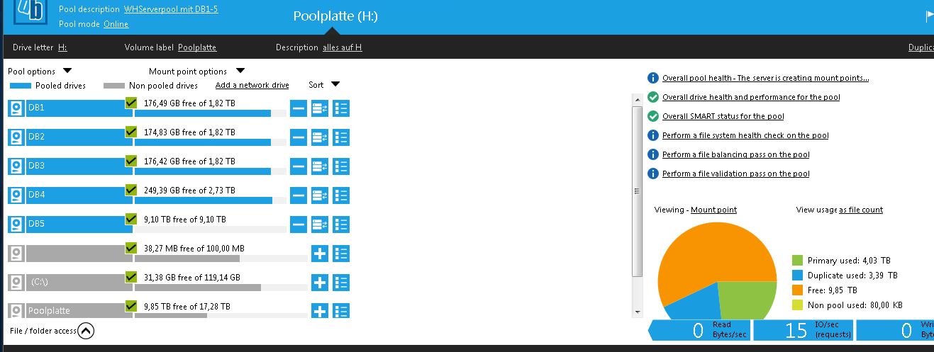

und nach reboot alles wieder da, so wie es sein sollte - hab gaaanz schön geschwitzt...
P.S.
sehe gerade beim snapshot, das v5 installiert ist obwohl ich v6 installiert habe :?: aber egal, das bleibt jetzt für heute....
