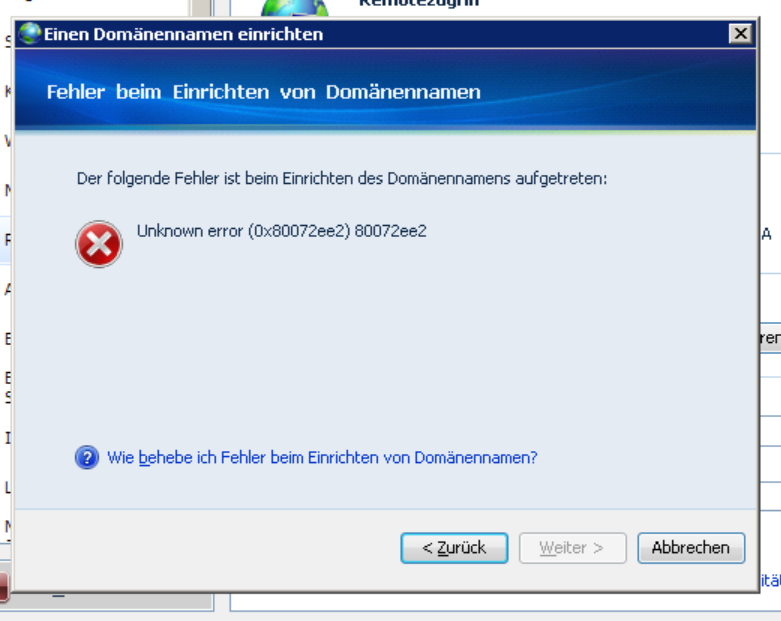

Ende vom Lied ist das ein Fehler beim einrichten der Domain aufgetreten ist (80000190) ich hab so das Gefühl das es damit zusammen hängt.

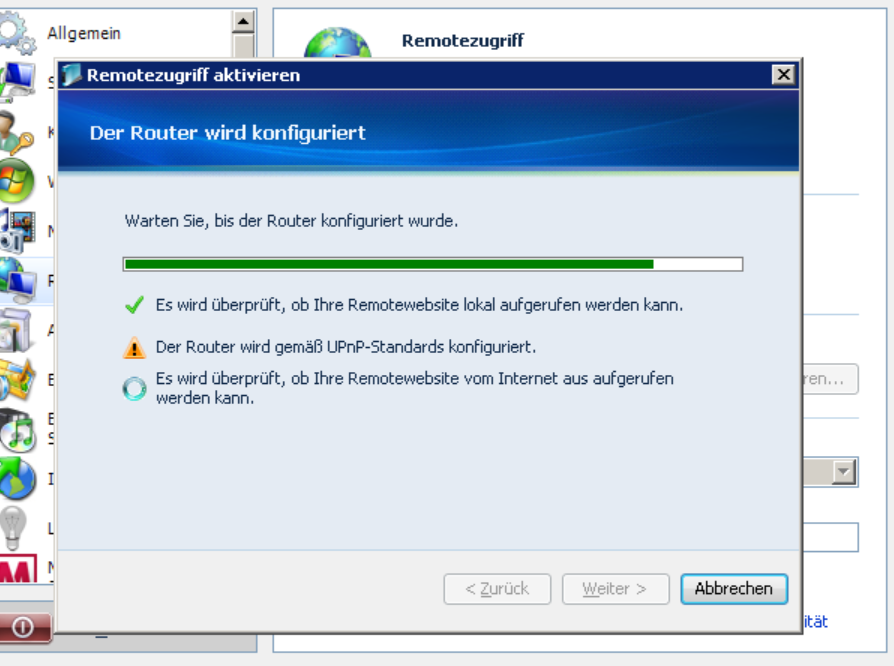

Wenn ich den Remote assist durchlaufen lasse habe ich bei dem Punkt Router konfigurieren teilweise ein Ausrufezeichen teilweise einen Haken. Aber der Abschluss ist immer Haken gekennzeichnet und er fügt mich zu den Domains.
Live ID rein, meine Domain könnte ich einrichten und dann dauert es etwas und er bringt den genannten Unbekannten Fehlercode
Re: kein Internet nach den Werkseinstellungen
Das sind eigentlich mehr ports als benötigt … aus Sicherheitsgründen sollte man immer nur das freigeben was benötigt wird … der WHS benötigt eigentlich nur 80, 443 und evt. 4125 (für Remote Access)
UPNP am Router ist ein Sicherheitsrisiko
Mach mal ein paar Screenshots … Haken, Ausrufezeichen, Fehlermeldung …

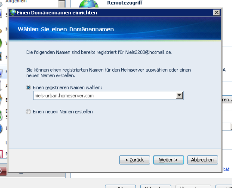

Als E-Mail gebe ich meine Private ….@Hotmail.de an. Hab noch eine 2. mit ...Hotmail.com, damit hab ich aber auch keinen Erfolg.

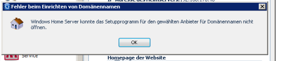

Hab das ganze nochmal durchlaufen lassen und Screenshots gemacht. Die hänge ich hier an.
Vllt liegt es ja an der Mail. Eine neue zu machen wäre ja kein Ding.
Hier habe ich nicht immer das Ausrufezeichen, manchmal auch einen Hacken. Dann hat es aber auch nicht geklappt
Hast du den dort angezeigten, bereits registrierten Namen ausgewählt? Versuch mal einen neuen ohne den Bindestrich und andere Sonderzeichen einzurichten.
Freddy2200
Beiträge: 9
Registriert: 6. Dez 2018, 17:58
Wohnort: Ludwigsburg
Beitrag von Freddy2200 »
Hab ich beides schon versucht, mit Bindestrich, ohne, mit zahlen, nur Buchstaben... leider immer das selbe Ergebnis
