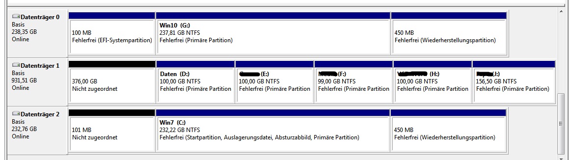

Ja, ich hab die Platte neu initialisiert und aufgebaut.
Das Partition-Setup sieht nun so aus:
Das Log ist unverändert, der Code ist wieder bei ...057
Es scheint eine Win7-Macke zu sein, da das Problem nur damit auftritt.
Wenn ich den Client mit W10 starte und sichere, funktioniert das Backup problemlos. Ich muss wohl doch endgültig umsteigen ...
