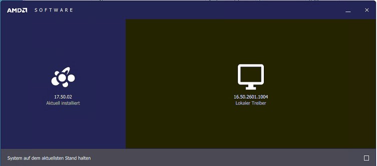

Hallo Joachim,
das hab ich schon probiert, aber leider ohne erfolg.
Gruß Robert
Re: HP Prolint MicroServer Gen 10 USB 3.0 Treiber
Anhand deines Screenshots lässt sich nicht nachvollziehen, was du gemacht hast.
Der Chipsatztreiber bringt normalerweise ein eigenes Setup mit. Was hast du den genau versucht zu installieren?

das mit der Setup hatte ich schon probiert und da kommt immer Treiber aktuell.

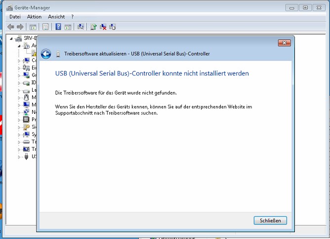

Leider hat das nicht funktioniert, deswegen hab ich über den Geräte Manager versucht die Dll/ini zu installieren.
