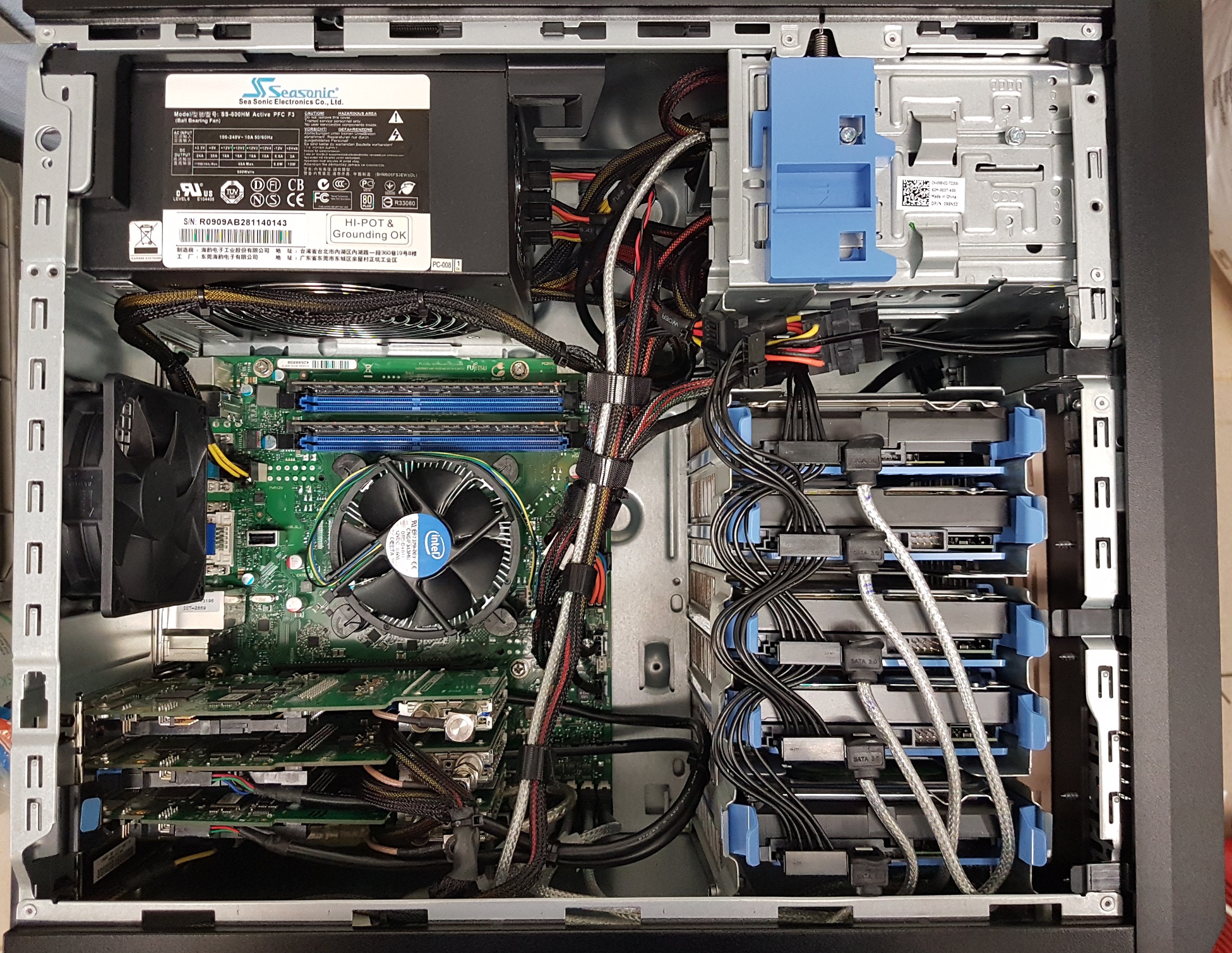

Also ich habe ja die WD30EFRX gegen eine IronWolf ST4000VN008 getauscht. Dann war erstmal Ruhe.
Die WD30EFRX habe ich dann in meinen Desktop gesteckt - dort ohne Probleme oder Fehlermeldungen.
Nun habe ich gemerkt, daß ab und zu die Sync-Aufgaben auf diese HD nicht gestartet wurden, weil das Laufwerk nicht zu finden war.
Also festplatte ist nicht im Windows zu finden oder PC startet nur bis zum Bios - was dann meckert, daß eine HDD fehlt.
Reboot - alles ist gut - bis zum nächsten mal. Ansonsten läuft die Ironwolf ohne Fehlermeldungen aus dem SMART-Report.
Nun habe ich ja noch zwei Fehlermöglichkeiten: 1. Mainbaord hat auf SATA5 ein Problem, 2. Netzteil für Spitzenstrom beim Start zu klein.
Ich habe ja schon einige NT-Rechner durchprobiert, es kam auf jeden Fall mehr wie 300W raus.
Mein momentanes NT ist das hier:
https://geizhals.de/be-quiet-pure-power ... ml?hloc=de
Ich habe aber noch ein auf Lager, war mir aber bisher zu fett und der Umbau schreckt mich ab.
https://geizhals.de/seasonic-m12-600-60 ... 13229.html
Das ist dann Lösung für 2.
Ich denke (hoffe) ja nicht das das Mainboard (Fujitsu D3222-B) eine Macke hat. Ist eigentlich Industriestandard und extra "Designed for 24/7 continuous operation".
Ich versuche aber erstmal den Start der HDD-Motoren mit der Funktion "Staggered Spin-up" zu verzögern. So was ähnliches wie "HDD Delay". (denke ich)
Wie verstehe ich dieses "Staggered Spin-up", starten jetzt die Spindeln der HDDs nacheinander?
Geht das von Port 1-5 der Reihenfolge nach?
Auf Port0 ist die SSD, dort habe ich es deaktiviert gelassen - logisch.
Bei Port 1-5 bei allen die Verzögerung aktiviert.
Hat da jemand ne Kennung?? :? :shock:
Danke.

Moin moin,
Update:
Die Bioseinstellung hat nix gebracht. Der Port5 wird nur unregelmäßig erkannt.
Habe nun mein Ersatz-NT eingebaut, seit dem ist 3 Tage Ruhe mit den Ausfällen.
Das SS-600HM-NT passt aber gerade so rein, mußte schon die Verriegelung oben ansägen.

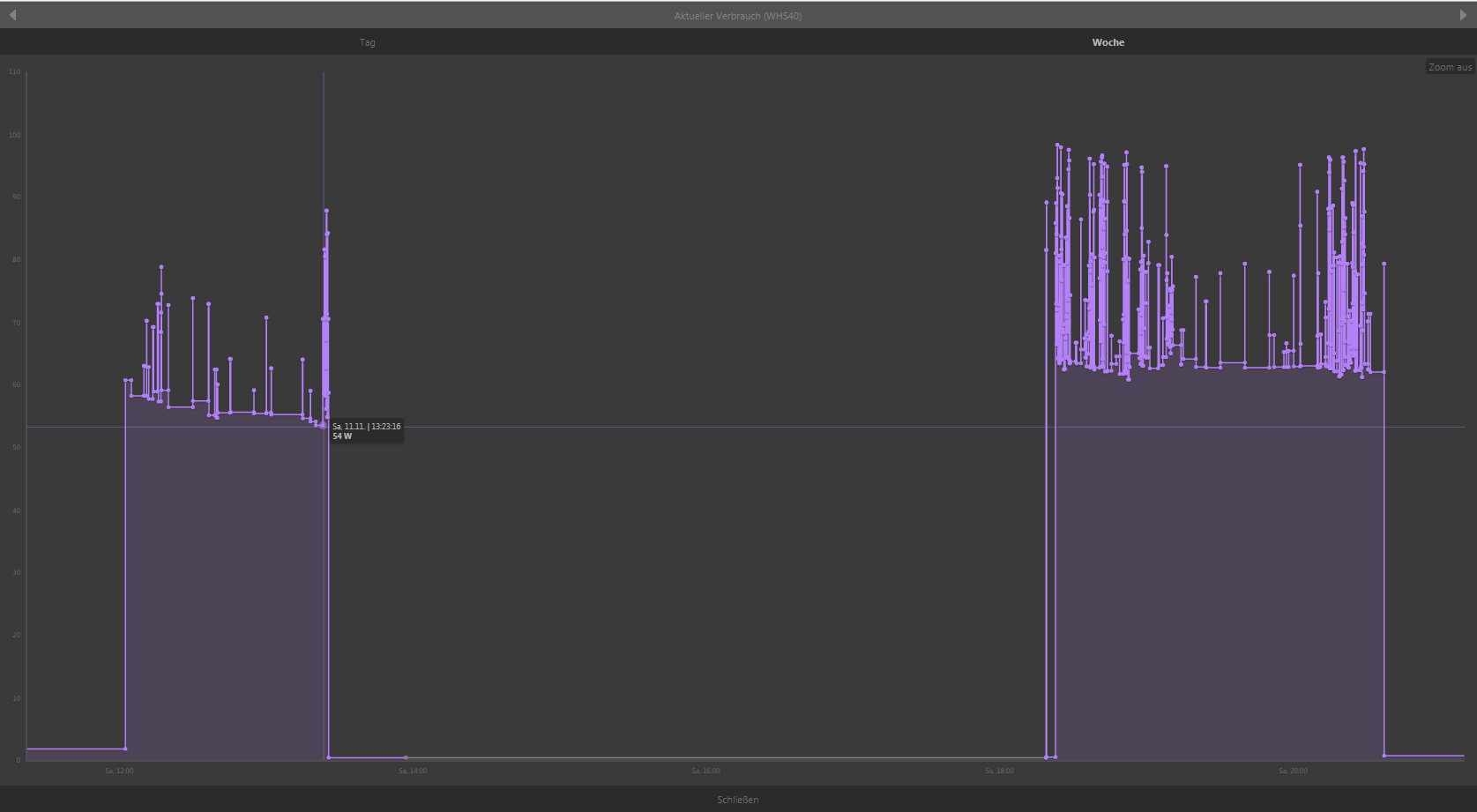

Der Verbrauch im Leerlauf ist aber durch das fette NT auf ca. 61W gestigen (also 7W mehr wie mit dem 300W-NT).
Dafür ist der Standby kaum noch messbar und liegt bei unter 1W (beim 300W-NT bei 2W).
