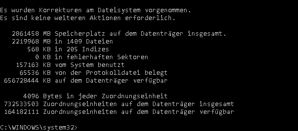

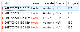

Moin moin,
so am 8 und 9.5. hat der Acronis wieder angeschlagen.

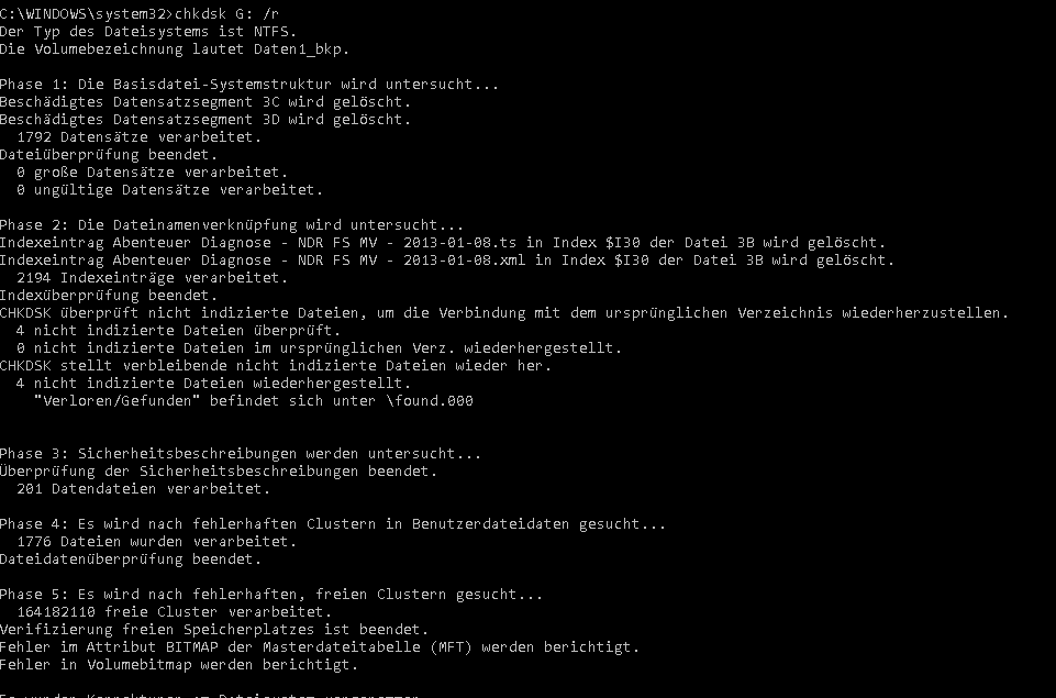

Habe dann gestern mal chkdsk /r durchlaufen lassen.
Hat ca. 12h gedauert :o
Ich glaube fast nich an einen Hardwaredefekt. Ich denke eher in Richtung das der PC nicht sauber runterfährt oder irgendein Prozess abgeschossen wird.
Ich lasse jeden Tag drei synchredible-Task laufen. Die synchredible.exe habe ich bei LO als überwachten Prozess eingetragen.
Dann habe ich beim Mediaportal Recordservice 5min und LO 5min eingestellt. Also hätte der PC genug Zeit vor und nach Aufnahmen oder irgendwelchen Aufgaben.
Ich werde mal alles Sicherungen oder Synctasks für 4 Wochen deaktivieren.
Vielleicht sieht ja noch jemand einen Hinweis?

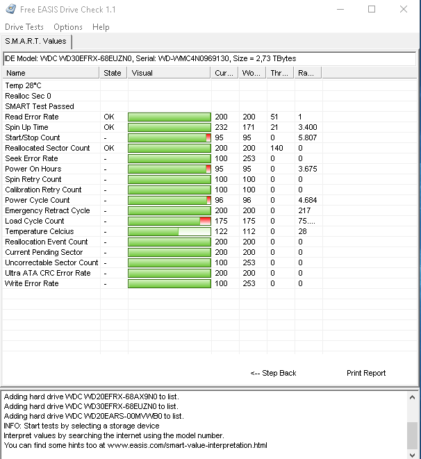

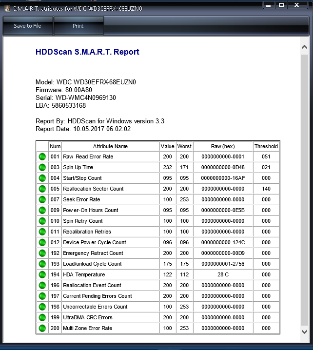

Hier die Ergebnisse "chkdsk /r" von und ein paar Infos von den Smarttools ...:

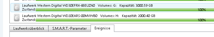

Golf4
Beiträge: 349
Registriert: 14. Aug 2013, 10:24
Re: WD30EFRX Acronis Drive Monitor-Alarm
Beitrag von Golf4 »
2 Sachen sind mir aufgefallen ...
du machst einen chkdsk /r ... wenn ich den Help dazu lesen, bin ich mir nicht ganz sicher wie "bedingt /F" zu lesen ... macht automatisch /F oder man muss /F dabei angeben? ich geben immer /F an
Diese Art von Inkonsistenzen sollte "eigentlich" die Journaling-Funktion von NTFS verhindern ... solange sie nicht durch Fehler des Laufwerks bedingt sind ... aber in den SMART-Werten sehe ich keinerlei Probleme ... kann es sein, dass das Laufwerk bzw. der Rechner ein Power-Problem hat? Netzteil zu schwach?
chkdsk /r impliziert /f

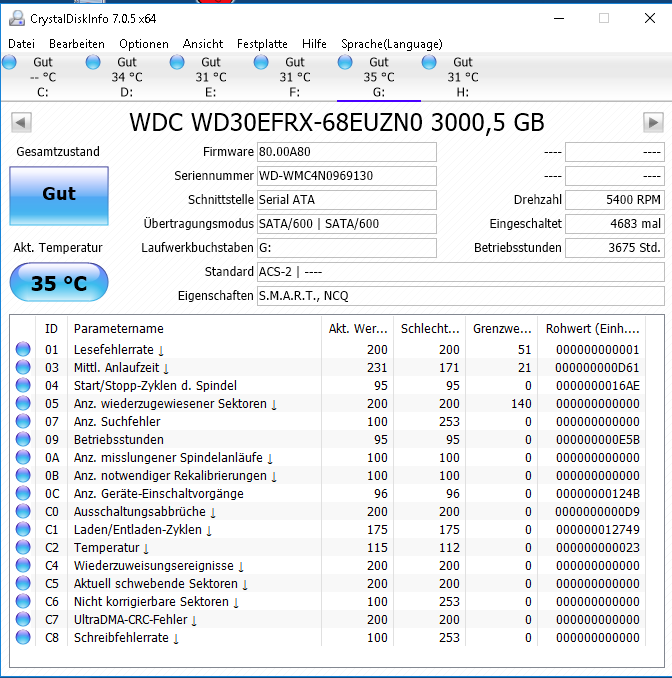

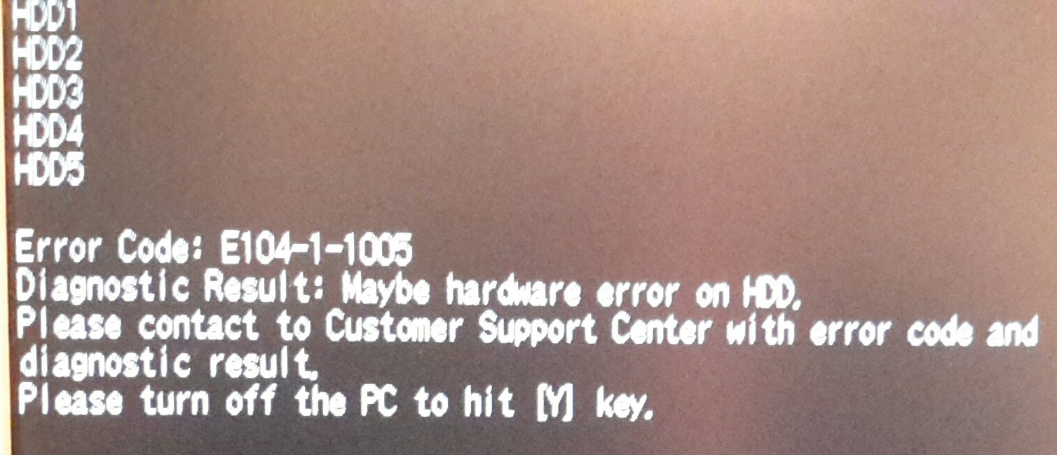

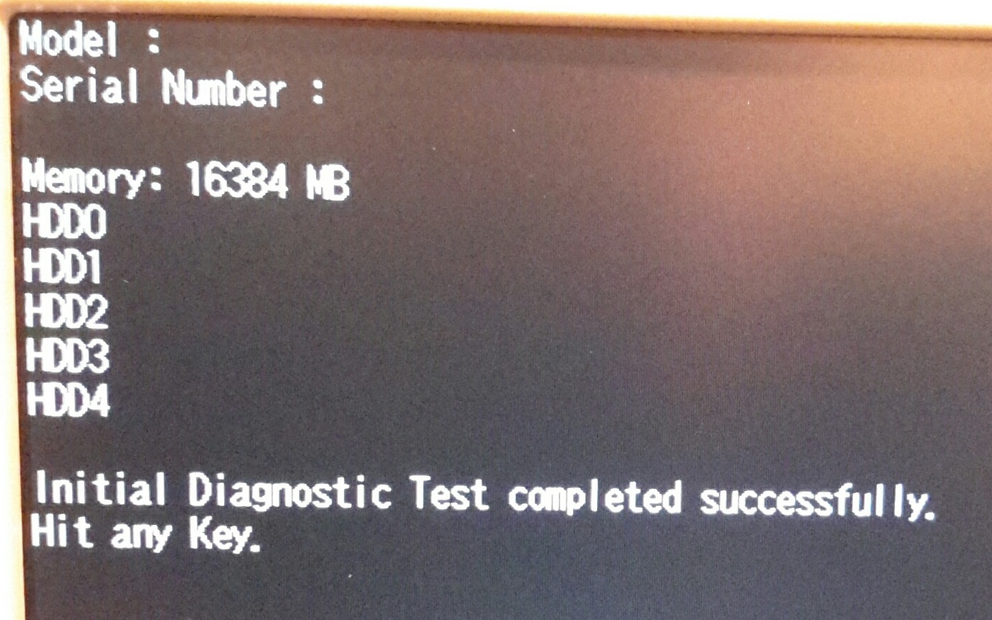

Moin moin,
das mit der WD ließ mir keine Ruhe.

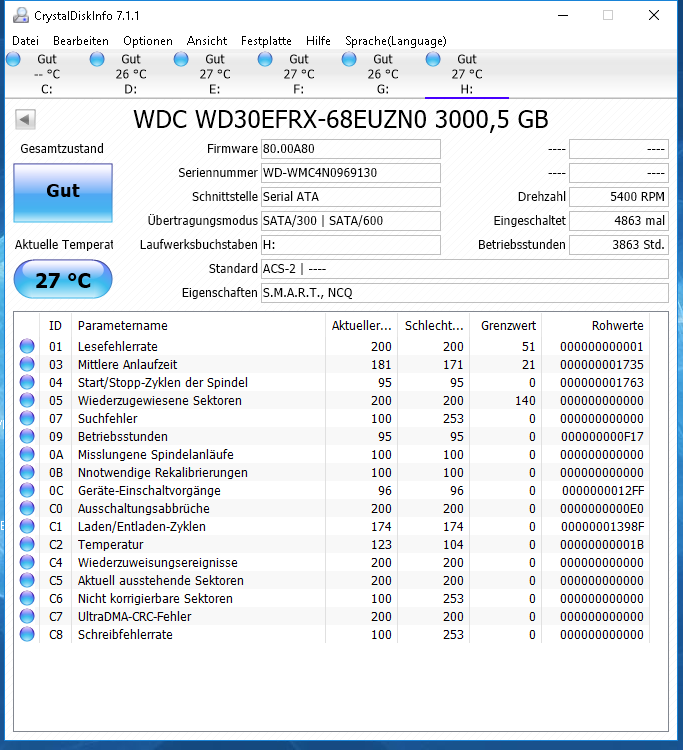

In meinem Arbeits-PC lief die Platte ohne zu murren ohne Fheler - auch mit Acronis-Disk-Monitor überwacht.
Wir in meinem PC als SATA600 erkannt, im Homeserver nur als Sata300.
Ich habe noch eine WD Server allerdings mit einer höheren Firmware die ist aber OK.
Die Bios-interne Hardwareprüftool hat auch einen Fehler erkannt.
Aber warum zu Sch... nochmal läuft die bei mir ohne knurren?
Mit WD-Prüftools usw. kommen keine Fehlermeldungen.

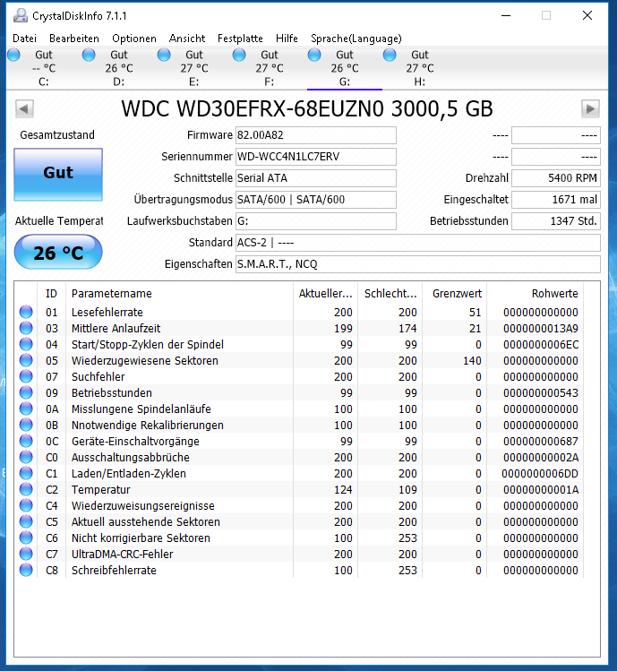

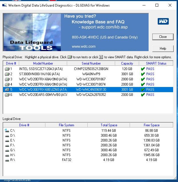

Hier mal paar Hardcopys, vielleicht fällt euch noch was ein?
