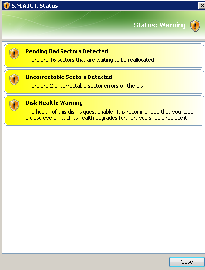

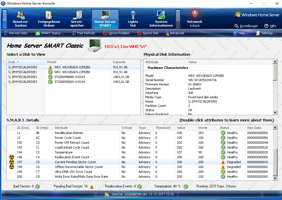

Status im Sinne des WHS hat mit den Smart-Werten leider wenig zu tun ... Mach mal einen Screenshot vom WHSsmart der C-Platte

- WHSSmartDetail.PNG (48.59 KiB) 18200 mal betrachtet
