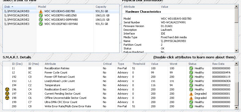

Bei der Fehlersuche bin ich dann über die Konsole auf die SMART-Werte geschaut. Disk 0 macht Probleme (Systemdisk):
Also Festplatte 0 gegen eine neue 2TB WD red tauschen:

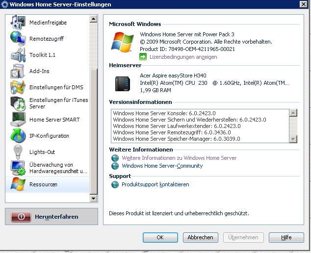

Angaben zum WHS:

"Ein" defekter Sektor ist normalerweise akzeptabel ... aber wenn es der falsche ist kann natürlich alles passieren

Bestimmte Plattenfehler können einen Rechner komplett lahmlegen ... und ich weiß nicht genau, wie die Fritz testet ... nur vorhandenes Signal oder evt. Überwachung des Traffic?
PS im Moment vermute ich, dass der Plattenfehler im Bereich der von der Sicherung benötigten Daten liegt ... es kann aber auch sein, dass das woanders liegt und auch der chkdsk zu einem Hänger führt
